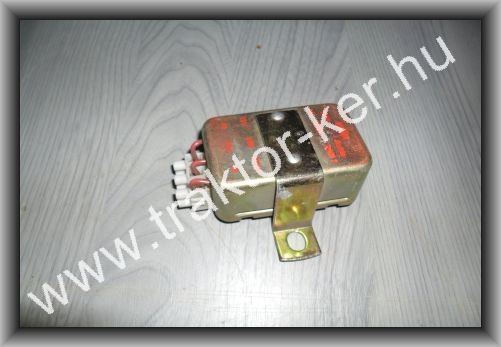

#6336 Zolii18
2016-02-07 21:20:11
Válasz medikus #6337. hozzászólásáraKöszönöm hogy segítettél!
#6335 Zolii18
2016-02-07 21:19:49
Válasz medikus #6337. hozzászólásáraInkább akkor megcsinálom rendesen és akkor csak nem fog kattogni egyfolytában hanem csak akkor mikor annak kell.
#6334 medikus
2016-02-07 20:35:43
Válasz Zolii18 #6336. hozzászólásáraVan egy másik relé,a vezeték terve szerint R5 jelzéssel.Az működteti ezt a relét,arról kap áramot,de csak akkor,ha működik a motor,vagyis van töltés!Álló motornál nem kap jelet,olyankor nem is villognak a lámpák!Az R5 relére van kötve a kézifék kapcsolója.Ha eredeti,akkor egy kerek,alumínium házas relé,közvetlen ez mellett.Az általad mutatott relé 49 es kivezetése megy azR5 relé,30/51 lábára.Ha nem akarod hogy villogjon,vagy kattogjon,ezt kösd ki.
#6333 Zolii18
2016-02-07 20:11:33
Válasz medikus #6335. hozzászólásáraÉrtem , lehetséges hogy azért kattog mert a kézifék érzékelője nincsen rajta?
#6332 medikus
2016-02-07 20:00:30
Válasz Zolii18 #6334. hozzászólásáraEz NEM a feszültség szabályzó!!!!Ez a kézifék behúzva,impulzus adója!!!A műszerfalon fent a 4 piros lámpát működteti.(szaggatva villog)
#6331 Zolii18
2016-02-07 18:51:25
Válasz medikus #6333. hozzászólásáraén erről a feszültségszabályozóról beszélek.
#6330 medikus
2016-02-07 17:45:03
Válasz Zolii18 #6331. hozzászólásáraAz 514 ben belül nem volt fesszabályzó szerintem!Milyen számozott kivezetések vannak rajta?B,DF,61,MP,D-! Ezeknek kell a szabályzó fémház tetején lenni!Ha ott van szabályzó,nem a generátor végén.A generátoron hány vezeték van?
#6329 Zolii18
2016-02-07 12:55:51
Válasz medikus #6330. hozzászólásáraVagy lehetséges hogy cserés?
#6328 Zolii18
2016-02-07 12:55:11
Válasz medikus #6330. hozzászólásáraBiztos a fesszabályzó mert hozzá érek és érzem is hogy kattog , meg a hang is onnan jön ott van a biztosítékok alatt.
#6327 medikus
2016-02-07 08:05:42
Válasz Zolii18 #6329. hozzászólásáraA tiéd még külső szabályzós? Biztos a fesszabályzó?Ha az,akkor mérni kell!!!
#6326 Zolii18
2016-02-06 21:38:08
Üdv mindenkinek! Valaki nem tudja meg mondani hogy a fülkében a feszültségszabályzó miért kattog(pattog)? A segítségeket előre is köszönöm!

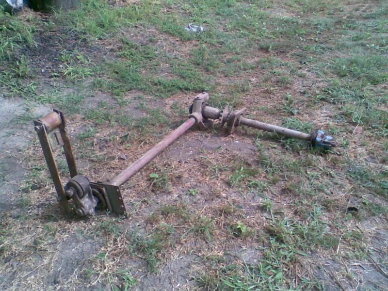

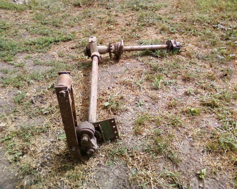

#6319 Szlobi
2016-01-24 19:15:33
Válasz vasvarikriszta #6315. hozzászólásáraA képeken látható kaszahajtás eladó...

#6312 vasvarikriszta
2016-01-24 14:22:13
üdv mindenkinek vágóasztal oldalán lévő kaszameghajtás érdekelne,ha csak darabjai vannak meg az is érdekelne
