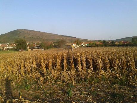

Ma valószínű GMO-s kukit vágtam!Kódolva volt bele,hogy térdig érjen!
Válasz kori01 #6017. hozzászólásáraVannak amúgy is olyan fajták aminek úgy megvan sülve a szára nem rántja le a törőhenger hanem eltörik és megy befele, kicsit szemetesebb is de úgyis levonják..
Válasz medikus #6018. hozzászólásáraItt majdnem felért.
Válasz kori01 #6017. hozzászólásáraNincs szár,csak alacsony,nem ér fel a tükörig.
