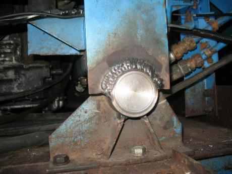

Figyeld a motort!!Mikor bekapcsolod a cséplőt,biztos hogy a motor elmozdul!! Akkor már el is megy az iránya!!A szíj azért megy le!

Válasz #4352. hozzászólásra Az az igazság hogy az idén vettem egy zuzós asztalt és egy idő után észrevettem ha kezdek felvariálni akkor esik a dobfordulat a motor meg nem, és elkezdtem húzni a lapos szíjon nem lett jobb aztán még egy kicsit még egy kicsit a végén meg egyik pillanatról a másikra lement a meghajtó tárcsa feléig/nem a dobszij csúszott mert az asztal is lassult/ hiába vissza engedtem akkor is lement ugy hogy megutáltam azt a k@rva lapos szijat. Meg a magtartály miatt is mert nem tudok végigmenni egy 700m hosszu földön,

Ilyen javítást igényel!

Azt csak be kell állítani!!Lehet ki van a motortartó bakod,és el billen a motor mikor ráhúzod a szíjat!Vagy a bekapcsoló görgő tengelye perselyes!!
