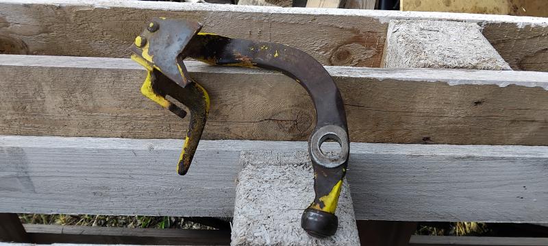

#3825 mtz1221
2025-07-27 09:12:24
Válasz Jakabjóska #3822. hozzászólásáraMind ahogy mondják a pengével kezd. Én úgy szoktam za baj van, kihúzom felülre a madzagot és beakadztom. Valaki átforgatja kézzel a lendkereket, én meg figyelek hátul. Egyszerre nézme mindkettőt, ki szokta adni a hibát.
#3823 szelindi1965
2025-07-27 09:02:29
Válasz Jakabjóska #3822. hozzászólásáraÉletlen penge +gyengén fogja a csipesz.Fogja mert látszik a fogásnyom de gyengén.

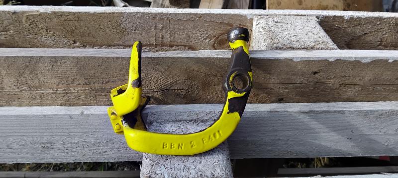

#3822 Jakabjóska
2025-07-27 08:57:40
Válasz jaromiv #3820. hozzászólásáraÜdv.
Köszönöm a választ. Videókat nézegettem már, de erről a típusról nem sok van. így köt normálisan.
A két csomólehúzó nem teljesen egyforma.
a rontott csomó ilyen, a hosszú (vízszintes) végén marad, a rövid végén nincs semmi.
Töltöttem le hozzá gépkönyvet, de francia nyelvű, és semmi adat nincs benne.

#3820 jaromiv
2025-07-27 01:09:24
Válasz Jakabjóska #3810. hozzászólásáraEz így kevés.
Nem mindegy, hogy a csomó után elszakadt -e a zsineg, vagy eleve csak az egyik végén van csomó.
Az sem mindegy, hogy elvágja-e a zsineget, vagy szakad. Ha vágja, akkor melyik végen van a csomó? A „nem engedi el a csomót”, az azt jelenti, hogy a kötőcsőrön marad? El is szakad, vagy csak gubancol?
Midnek más az oka.
Annyit tudok segíteni, hogy:
Ezek a kötőművek azonos elven működnek. Csatolok egy k453-as magyar doksit, amiben benne vannak az ilyen jellegű hibák, okai és javítása (44. oldal). Illetve a bamfordból a 181 -es doksi van meg. Abban is le van írva a csomózási hiba, de az német(holland) vagy angol, viszont a kötőműhöz benne vannak a beállítási méretek.
Nagyon nem egyszerű egy ilyen hibát kiküszöbölni.

#3810 Jakabjóska
2025-06-16 11:55:41
Üdv mindenkinek.
Nincs valami nagy forgalom, de hátha valaki olvassa. Bamford bl30 bálázó ( évekig állt a szabadban, ahol nem rozsdás, ott vastagon befestve), kitakarítottam, zsírzás és olajozás után próba, köt. Viszont ha változik a rend vastagság, utána kihagy egy- két csomót. Csak a zsinór egyik végén van görcs, a másik szabadon marad. Néha meg nem engedi el a csomót. Mit kellene állítani rajta?
