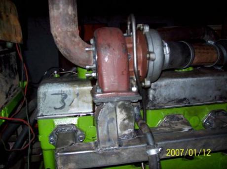

TKR-7es orosz, de sztem nem olyan mint az mtz-n, mert 2 csatornás.

A zt-ken is csak hőcserélő van , mint az ifákon, és nem elég a turbósítás után.

Janix nincs olajhütő a vizhütő elött a zt-den?Meg az olajteknöben lévő hőcserélőnek is hűteni kéne az olajat régebben hirdettek egy turbos zt-t dupla hütővel egy ifa bontott hütőt összekötöd a gyárival és elé teszed az biztos levinné a lázát

Bizony, megy mit, aki be van drogozva, de még javítani az olajhűtést, mer kánikulába vékony lesz.

Szia Jani!!Látom megturbóztad a zt?

Még bontatlant is csak fényképen láttam.

Azt megnézném, hogy, hogy a f@xb@ tudod megállapítani, hogy pont itt a 20% nyomatéknövekedés, ne tovább :DDD
A 0.9 bar az már van simán 40-50% plusz le.

Azért irom mert diák korombann énis gondolkodtam, hogy a regi UTB650 turbot szereljek valami Ford traktor turbóját ajánllották. Megkérdeztem egy öreg szakit a válasz az volt, hogy a töltőlevegőnyomás ne lépje tul a 0,9bar és a forgatonyomaték max 20%-al lehet nagyobb a gyárinál.

A főtengelytörés, ami a legkevésbé veszélyes sztem, ezen a téren van elég tartaléka az ifának, meg nem kell 200 lóerősre felnyomni.
Inkább a hengerfej tömítés a leggyengébb láncszem.
Viszont igényel némi átalakítást.
