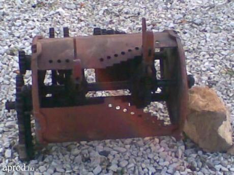

#351 jani6
2013-08-17 07:06:39
Válasz #346. hozzászólásra Rosszul tudod .4X18 állítási lehetőség van,mert lent és fenn is van állítás!smile hammer

#347 colizoli
2013-08-16 22:55:29
Ennek 4x 18 sebessége van.
Hogy mennyit ér, azt neked kell eldöntened?
#346 ...:::Pisti:::...
2013-08-16 22:38:31
Üdv Mindenkinek.
Segítenétek?
Norton szekrényt keresek, mindegy milyen de lehetőleg minél több állítási lehetősége legyen. Spc-re szertnék műtrágyaadagolót csinálni.
Ennek, ami a képen van 4szer 9 sebessége van?
Mennyit ér egy ilyen? Köszönöm előre is.
#345 jani6
2013-08-07 15:30:46
Válasz #344. hozzászólásra Ha engem szólított meg ,akkor csak papír formában tudom elküldeni(Norton szekrényes és 15-21 soros)smile hammer
