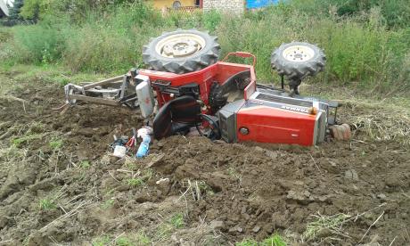

#25664 kokesz74
2015-10-26 20:29:41
Válasz 74 Misi #25661. hozzászólásáraAz én szerény véleményem, hogy ez egytől egyig mind-mind megjátszott BIZTOSÍTÁSI CSALÁS!!!!!smile thumbup

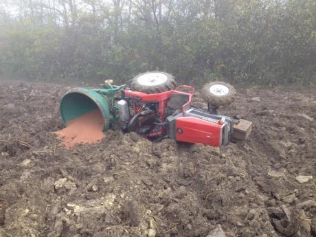

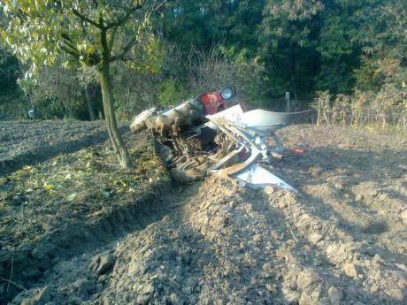

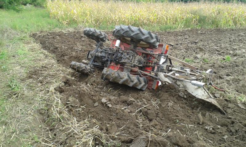

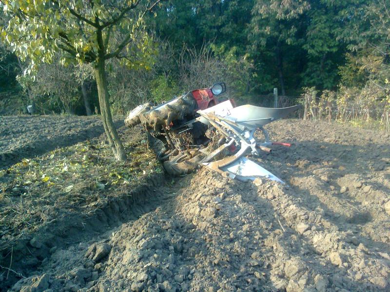

#25661 74 Misi
2015-10-26 20:22:04
Sziasztok Urak!
Össze gyűjtöttem Balu fórum társunk borulásait ki is értékeltem és arra jutottam , hogy nem a balu hibája. Szinte biztos a trakin a kanyarodási funkció van rosszul kalibrálva.smile lolsmile lolsmile lolsmile lolsmile lolsmile lolsmile lolsmile lolsmile lolsmile lolsmile cowboy

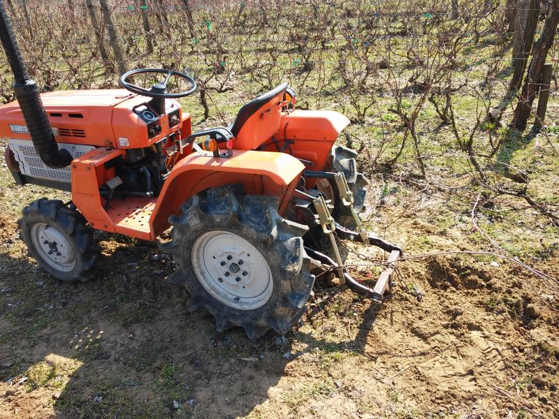

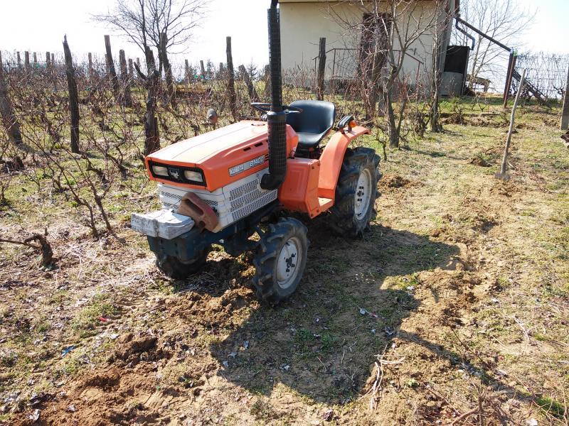

#25653 Agronomus
2015-10-26 18:55:34
Válasz 74 Misi #25649. hozzászólásáraSzia Misi.40*40-es vastagfalú zártszelvényból csinály egy kb 60-70 fokos V alakot, aminek az egyik szára kb 20-25 cm, a másik lehet 50-60.A hosszabbra láncot rá vagy drótkötelet.Tuskó alá a v alakor berakod, és kihúzod gyökerestül.Egy nyéllel még kényelmes is, csak 2 személyessmile wink.És csak egyesével fog menni, hidd el, mert mi a nnó a TZ4K-val megpróbáltuk...sokszor elásta magát, de ment valahogy...utána inkább a 40 lovas kis JD-vel folytattuk.A lazító sem rossz, csak nem fogja elvágni, hanem összehúzza.A profik nagy területen csemeteszedővel csinálják, már ahol megy.Akinek most csináltam egy vonófejet, az 4 Hektárt szedet ki a kihúzós módszerrel, és mivel a java gyökerestül kijön, megmentette a rigolozós emberkét egy laza agyf.sztól issmile thumbupcool

#25651 krizol
2015-10-26 18:07:53
Válasz 74 Misi #25649. hozzászólásáraHali, "Bornemissza"
Egy "L"alaku altalajlazitót készítsél,vagy próbálj meg egy éles lazitót ferdén felfogatni.Ugy talán elvágja az alsó gyökereket.
#25650 Bencsiki
2015-10-26 17:25:51
Válasz 74 Misi #25649. hozzászólására A lovak általában nem jók az ilyesmiben. Hacsak nem abrakos tarisznyából kell kiszedni a szőlőt. Próbáld meg kettesével ha annyire nem akarod egyenként... smile oopssmile lol
Miben van a szőlő amit ki kell szedni? smile surrender
#25649 74 Misi
2015-10-26 16:53:44
Sziasztok Urak!
Ötleteket tanácsokat kérnék!
Szőlőt kellene ki szednem érdemes neki állni 23 lóval? És mivel lehetne egyenként nem akarom ki szedni.smile cowboysmile thumbupsmile lol

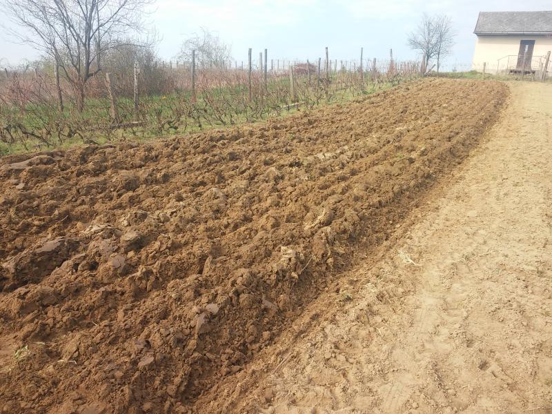

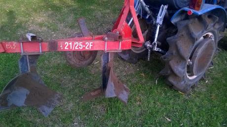

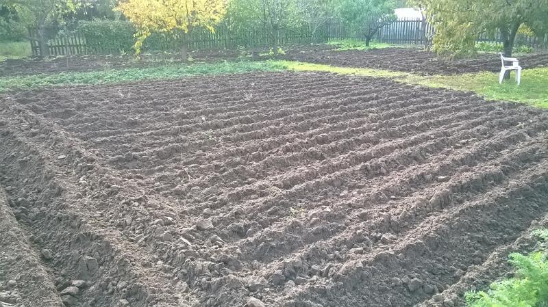

#25647 bice
2015-10-26 12:14:37
Válasz puccer #25625. hozzászólásáraÜdv szerintem tök jó (elsőre),tegyél fel szántás elmúnkállót(borona,r.henger,simító.)
A legcsúnyább szántást is helyrehozza.smile rolleyessmile rolleyessmile rolleyes
Majd a rutin,meg az évek(jó ekebeállítás) segít.Sok sikert: bice

#25643 hspityu
2015-10-26 08:40:43
Válasz puccer #25640. hozzászólásáraKb igen jól látod,azonban a függesztő lakatokon is lehet állítgatni,meg az ekének a 2.-pontjánál is.Kicsit olvass visszább pár oldalt(sokat) és ott nagyon részletesen leírják nálam okosabbak,hogyan és miként kell beállítani az ekét.Annál jobban szerintem leírni nem lehet.

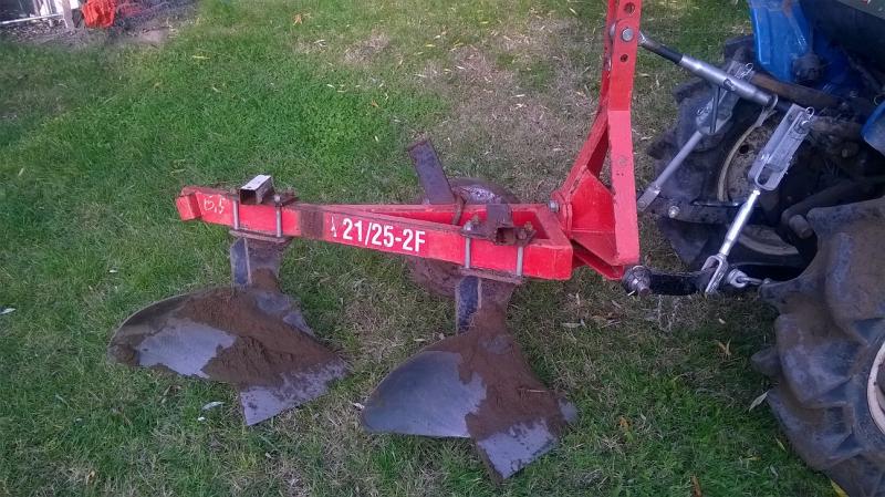

#25642 quonqreet
2015-10-26 08:36:53
Válasz puccer #25640. hozzászólásáraÉn a helyedben először a lakaton állítanék csak, hogy egy kicsit nagyobbat fogjon az első eke is.
A másik dolog az, hogy előrefelé próbálj a barázdában menni a jobb oldali kerekekkel.
Hátrafelé menetben, meg a barázda mellett tolass vissza és nem taposod le a szántásodat.
Kezdésnél a kis B7000-es Kubotámmal úgy indultam, hogy csak az első kerékék volt a barázdában. A hátsó bal oldalon közvetlenül mellette, mert nekem is görbe volt a kezdés és így korrigáltam a görbeséget.

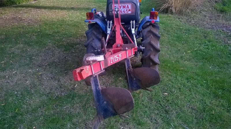

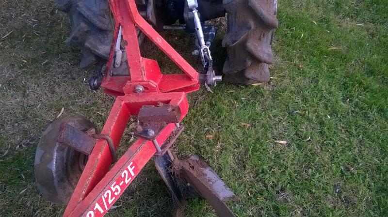

#25640 puccer
2015-10-26 07:08:15
Válasz Agronomus #25627. hozzászólásáraSzia.
Akkor ha az első ekefejet hátrébb viszem messzebb kerül a hátsó keréktől,és így nagyobbat fog majd míg a hátsó eke kevesebbet,mert közelebb került hozzá az első.Jól gondolom? Így kisebb lenne a bakhátasság?

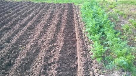

#25639 puccer
2015-10-26 07:01:06
Válasz Agronomus #25627. hozzászólásáraNem a legjobb videó,de már az elején rátapintottál a lényegre,hogy a barázdában tolatok vissza és ez lehet a gond.Nekem fel sem tűnt,csak miután elolvastam a hozzászólásod.Köszönöm a szóbeli segítséget.Volt ennél hosszabb rész is kb 20m amit szántottam az is görbe lett pont az miatt amit mondtál.Sebaj majd legközelebb jobban sikerül!
Előbb-utóbb belejövök,mint kiskutya az ugatásbasmile laughA talaj vizes és homokos volt,felénk ilyen.Néha kellett használnom a difizárat,de azért vitte a kettes ekét a kicsike.https://www.youtube.com/results?search_query=els%C5%91+sz%C3%A1nt%C3%A1som
#25638 Balu2
2015-10-26 06:57:42
Hál isten nincs semmi bajunk.
A szóróban 200kg volt a föld szélén szegés, barázda.De nyilván én is figyelmetlen voltam.smile blushingsmile blushingsmile blushing
A támasztókeréken (dupla) már gondolkodtam.

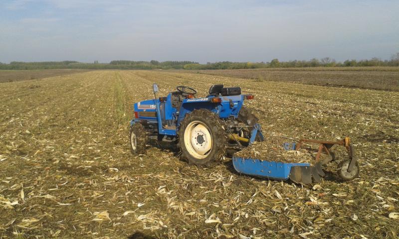

#25630 patek75
2015-10-25 20:34:33
Szevasztok. Ma volt egy kis kukoricatörés szártépéssel egybekötve.smile cowboy

#25627 Agronomus
2015-10-25 20:19:22
Válasz puccer #25625. hozzászólásáraSzia.Az első gond az, hogy ezen az ekén nem állítható az első fej fogása, vagyis nem szögállítós Bagodi, ahogy szokás mondani.Az első ekefejed a felét sem fogja a hátsónak, azért van a bakhátasság.A barázda végi görbeség pedig azért van, mert a barázdába tolatsz vissza, ha jól gondolom.Hátrafelé rátartasz a barázdára, ugye ekkor a traki eleje a szántást tapossa kicsit, a traki srégen áll.Lerakod az ekét, elindulsz előre, akkor az első kerékkel tartasz rá a barázdára, ezel pedig az első méteren enyhén kanyarodsz.Na ezért van a görbeség.A tarlón tolass vissza, és próbálj meg ,,egyenesen" beparkolni a barázdába, akkor egyenes marad kezdésnél is.Amúgy nem rossz a kezdet mindig nehézsmile thumbupcool

#25625 puccer
2015-10-25 20:01:00
Ezen a képen nem látszik a ferdeség.Ez éppen szerintem jó lett ezért raktam fel.Szerintetek?smile huh
#25624 puccer
2015-10-25 19:58:58
Sziasztok.
Ma én is szántottam egy kicsit. Kb 1000nm a kert egy része.Az első szántásom.És ahogyan sokan a szántásról írnak,(nem egyszerű dolog!).Felteszek pár képet,van videó is csak azt nem tudom hogyan kell feltölteni.Szerintetek mit csinálok rosszul? Vagy mit kell még állítanom az ekén? Egyenes szántással kezdek,de 2-3 sor után mindig korrigálnom kell,mert görbe lesz a sor eleje.Talán túl közel van az első eketest a hátsó kerékhez? Már úgy értem a kerék nyomvonalához?smile confusedvagy mismile confused
