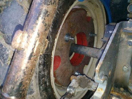

Sziasztok!Megpróbáltam hasznosan eltölteni a hétvégét
Egy kertet már felszántottam, igaz a beforgatók nélkül, azokat utána maszekoltak fel.
Ezeket viszont teszteltem a gumival eggyüt.A súlyok hatásosak, a gumik szerintem fogásra ugyanazok felsúlyozva mint a rizsgumi, csak nem rakja tele a sárhányót, és nem ráz Igaz még vizes a dolog, a keményebb foltba kikötötte a gépet a Bagodi, dehát meg kellett próbálni, a végeredmény is jó lett Folyt köv kedden!

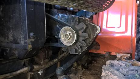

Válasz danesz8881 #25600. hozzászólásáraNekem a B7000-en ment el a töltésem. Vagy a dinamó, vagy annak a fesszabályzója ment tönkre, sokat nem is gondolkodtam a javításon, mert amúgy sem volt az az aktív valami, főleg a nagyobb akksi miatt. Inkább raktam fel egy beépített fesszabályzós autó generátort. Utána nem volt gond a töltéssel.
Lenne egy problémám a traki generátora nem tölt vissza rendesen. Elindítom 12.7 körül van, aztán lassan megy felfele 12.9-ig aztán lassul gyorsul de minimálisan csak tizedeket nagyobb gázt adok akkor sem változik semmi a generátor ugye egybe van építve a blokkal ezért elég nehéz a javítás is. Valakinek voltár ilyen problémája?

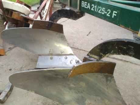

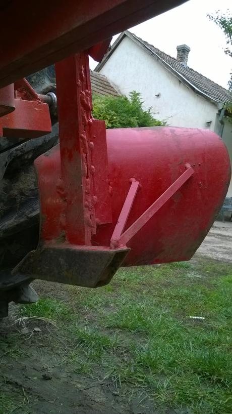

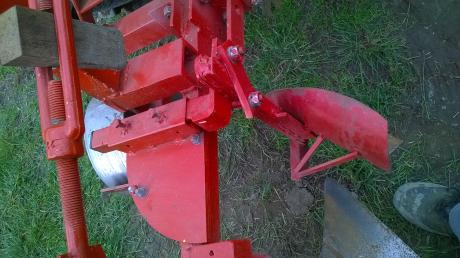

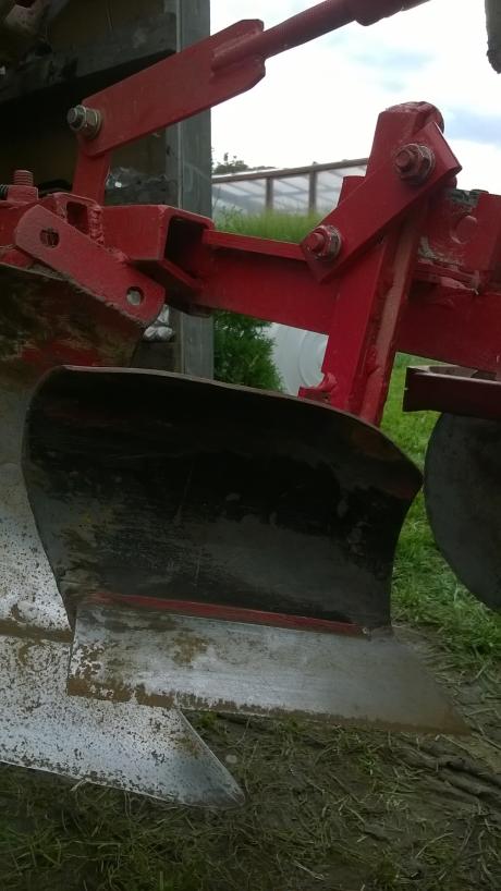

Hali Tomi19921220 ! Itt vannak a képek az előhántolóról: Annyi érdekessége van hogy forgatható, mert az építés előtt nem ismertem a helyes szögállást, ahol jól dolgozik.

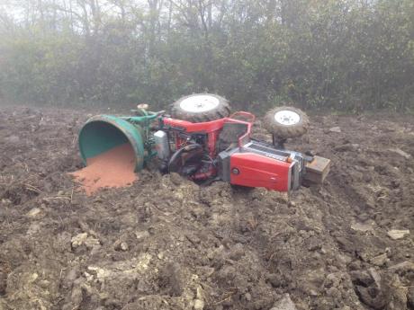

Válasz Balu2 #25616. hozzászólásáraBalu ez nagyon megy neked.A te trakid olyan mint a rossz fuvaros ló,ha nem akar dolgozni,lefekszik a kocsi előtt.Miért nem szerelsz fel két támasztó kereket,amilyet a gyerek biciklire szoktak?
Válasz Balu2 #25616. hozzászólásáraÜdv. Biztosan az oraállitás zavarta meg és még pihengetett volna munka helyett egy kicsit...
Válasz Balu2 #25616. hozzászólásáraUhh, remélem neked sem és a traktornak sem lett baja!
A műtrágyaszórót egyébként nem így kell használni, nézzél videókat a működéséről.
Négy null :(
Ma reggel.

Válasz danesz8881 #25600. hozzászólásáraIgaza van psycho kollégának. Dobjál fel rá egy generátort és nem lesz gondod a töltéssel.

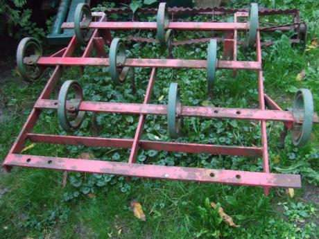

Üdv. mindenkinek.
Lenne pár darab eladó kombinátor keretem.
hátha valaki ilyet keres...
Ilyen mint a képen.

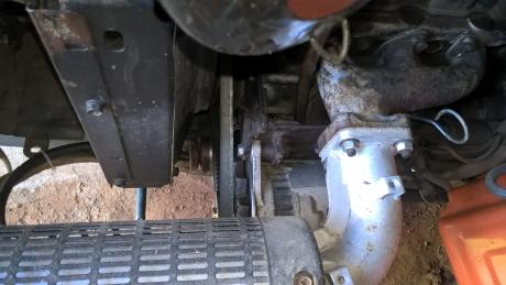

És hát a bordásszíj hajtású vezérmű szárzúzón! Ilyesmit eddig nem láttam.

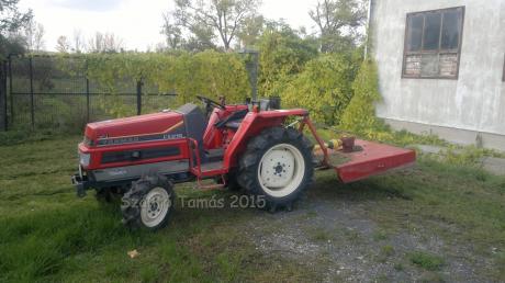

Üzem közben, csúszótalpakon húzod a szártépőt, vagy a hidraulika tartja, mert nem láttam mögötte görgőt?
Válasz Adis #25540. hozzászólásáraHeló! Én használtan vettem egy 120-as kalapácsos szártépőt kicsit kopottak a kalapácsok de jól dolgozik. Két sort viszek egyszerre és rendessen dolgozik.

az ekéden láttam előhántót. ez gyári vagy házilag készített?
pár képet csinálsz nekem róla?
