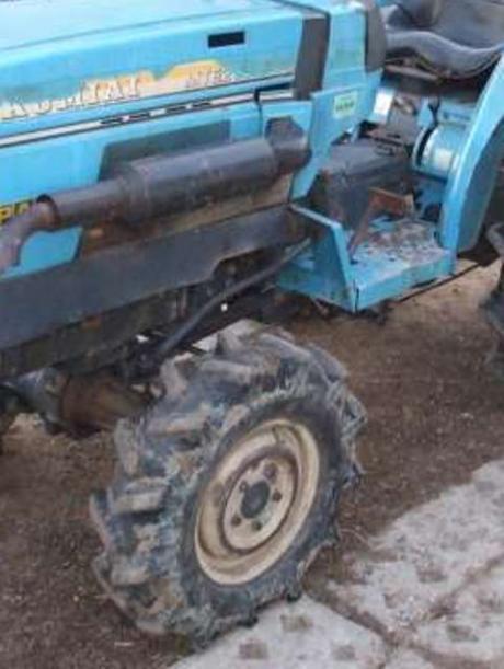

Van két 5-12"Mitas új gumi nagy mintával szántáshoz és mikor az első hajtás is lényeges.
Az eredeti már kissé kopott és repedezett gumi egyéb használathoz rota fűnyírás,krumplivetés,stb. Krokodil emelő és légkulcs a cseréhez kb. 2 perc.
Hegesztés helyett inkább bontós 12" felni.
Az első kerékagy kis peremére a második képen lévő tárcsának a nagyobb furata felfekszik a kerékcsavarok "csak" befelé húzzák a felnit a radiális erőt a tehermentesítő veszi fel.
A szerelhető felnit én hajtott kerékre nem szerelném fel,de ez csak saját vélemény.
A gyári felni a legjobb.

Mivel a nem nagyon sikeres krumplivetés után nem tetszettek az elkészült bakhátak, hát én még utánadolgoztam, vagyis "feltuningoltam" még a bakhátakat talajmaróval.

Igen, ilyen vagy hasonló megoldáson én is töröm a fejem, de azért ha találnák origo Mitsu felnit, mondjuk kettőt 20 ezerért akkor azokat megvenném és nem kellene tákolni-mókolni, mert annyira azért nem sürgős a dolog.
De az eredeti felnin kívül talán a legjobb megoldás egy Agzat, Vari, Terra kistraki eszkőzhordozó (a képeken!) felnije lenne, ehhez valami jó erős lemezből ki kellene vágni ennek a felninek "belsejét" ami a képből ítélve lehet kör de, akár négyzet alakú is, ellátni a megfelelő furatokkal, és rácsavarozni magára a felnire. Persze az ár itt sem mindegy, de ez akkor is egy "szétszedhető és univerzális" felni lenne, bármilyen belső részt lehet hozzá készíteni.

Vizsga előtt én is keresgéltem felnit.A lecserélt még használható 5-12" gyári gumihoz,de a kereskedő által mondott ár 20 e./db más megoldásra késztetett.12" felni bontóban Maruti-é 2 e./db,de egy ismerőstől kaptam 850 Fiat felniket.A menesztőperemet és furatokat egy menesztőtárcsára elkészít felnire felhegeszt furatok átmásolása kis egyengetés,festés gumi fel és kész.
Mivel 15 Km/h-nál nem tud többet szerintem bírni fogja és bízom a hegesztési varratokban.

Mitsubishi kistrakimra 4 col széles és 12 col átmérőjü felniket keresek középen 79 mm-es lyukkal, a csavar körosztás pedig 5 x 114,3 mm, persze ha sikerült jól mérnem. Szóval olyan Mitsus csavar-körosztással!
Nekem 5 col széles felnijeim vannak, de azokra nem lehet rátenni az 5-12 -es gumikat. Pedig már valóban lecserélném a 6,5/80-12 -es gumikat vékonyabbra mert már bosszant hogy elől a traki 6 centivel szélesebb mint hátul! De azért jó lenne eredeti 4 col széles felni.
A képen levő felni gondolom talán 4 col széles mert 5-12 -es gumi van rajta.
