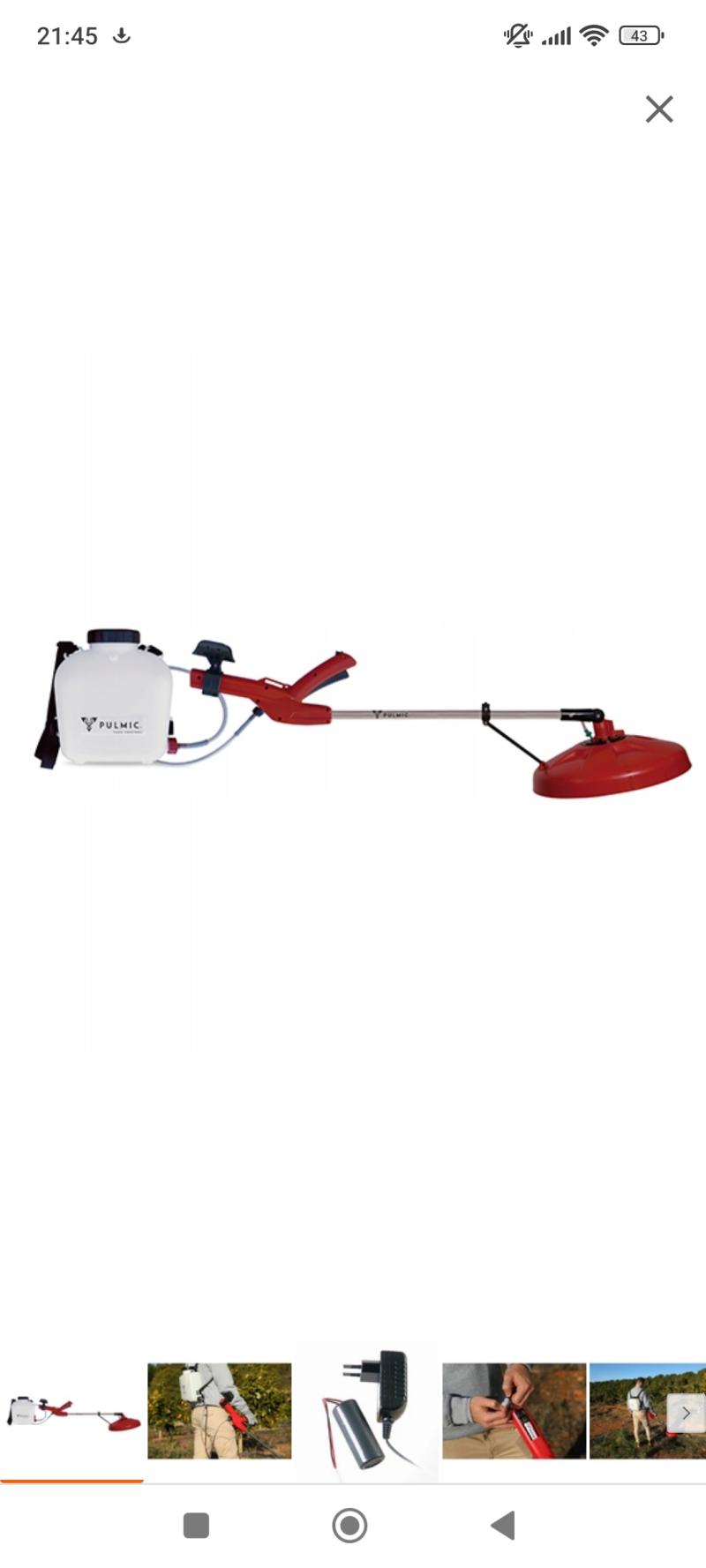

#649 ND
2025-09-17 18:11:41
Válasz Mark07 #643. hozzászólásáraSzia,
nekem a Pulmic PUR van ebből, ami egy literes flakonból nyomja a tömény glifót.
Jó, de vannak korlátai, kb 5-10cm-ig használható, felette akad, szakad.
Arra ráapplikáltam a fűkasza hevederét meg a fogókart, így nem szakad le a kezem, ez a képen jobbnak tűnik a kartámasszal.
Rohanni kell vele mint a bolond, mert különben sok szert fogyaszt, viszont nem látod a dudván, hogy szórt-e vagy sem. Bízni kell benne, hogy ment.
Az enyém két Góliát elemmel megy, napokat/heteket el lehet vele dolgozni
