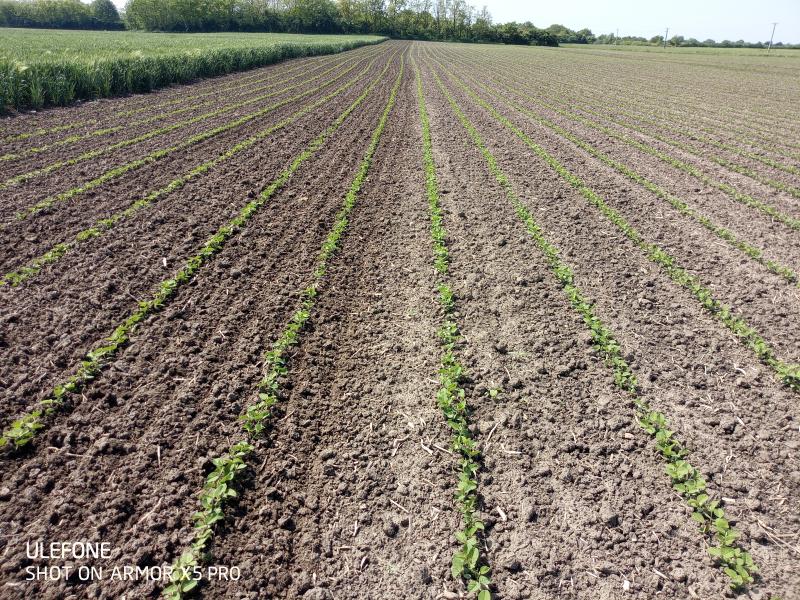

Válasz Sk Laci #7021. hozzászólásáraSzia! Én spc-vel vetettem,elsőmeghajtó fogaskerék 22 fogas a hátsó 14fogas.A furar 5mm-es,a tárcsa 34 lyuku volt.Így kb 80kg/ha-ra jőtt ki úgy,hogy oda vissza vetettem egy gépaljat. Ilyen volt junius 6.-án ekéztem./esőt kaptunk,40-50 mm/

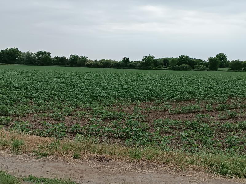

Válasz Dzotya #7015. hozzászólásáraNagyon szép àllomány, mint mindig.

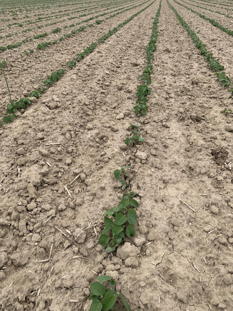

Itt sajnos a kelés nagyon heterogén, kb 60-70%-os, 2 hetet volt a porban a mag, utána kapott csak 17 mili esőt. Ezáltal a gyomirtás is gatya sajnos… idén errefele rekordot nem kell várni az biztos, főleg ha ilyen lesz a nyár mint a tavasz

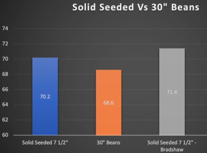

Válasz Sk Laci #7024. hozzászólásáraÁltalában azonos a sűrűsoros vetéssel,de igazavan a kolégának az érésidő tekintetében.az én szójám középérésű 133-145 nap a tenyészideje,/generátor/.Korainál a 600-ezer tőszám már nagyon sűrű lenne.
Válasz Sk Laci #7024. hozzászólásáraNeked az nem játszik. Hosszú tenyészisejűt lehet 75 centire. Korait jobb gabona vetőgéppel dupla sortávra.

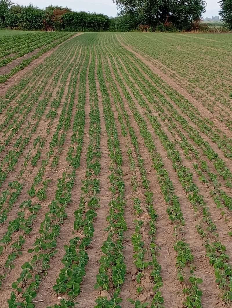

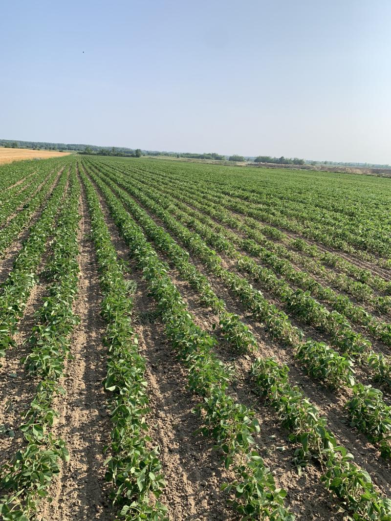

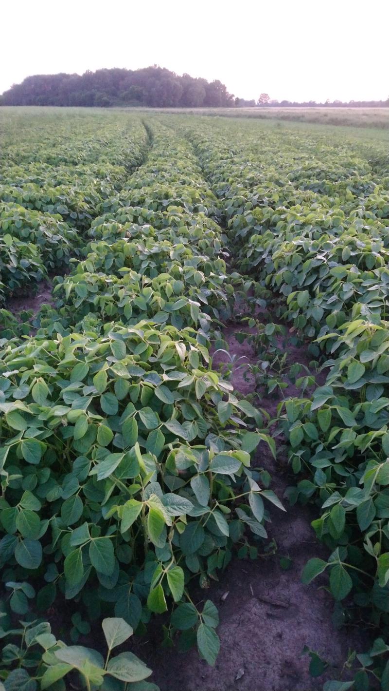

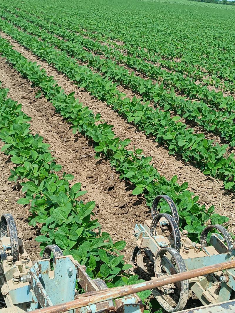

Válasz Dzotya #7022. hozzászólásáraNagyon szép a szójád
Nekem az Agrokeres Top Corn van.
Holnap döll el, hogy vetek e szóját, vagy zöldtrágyának valami N megkötő növényt /lucerna, bükköny, borsó,.../.

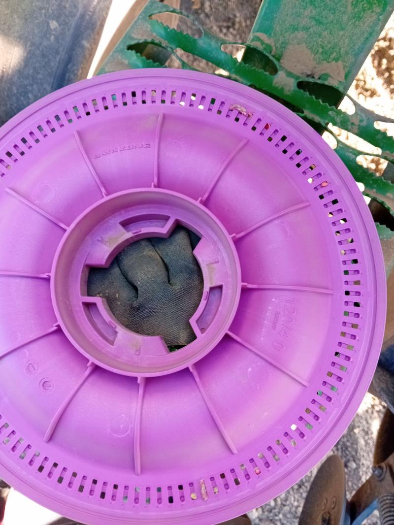

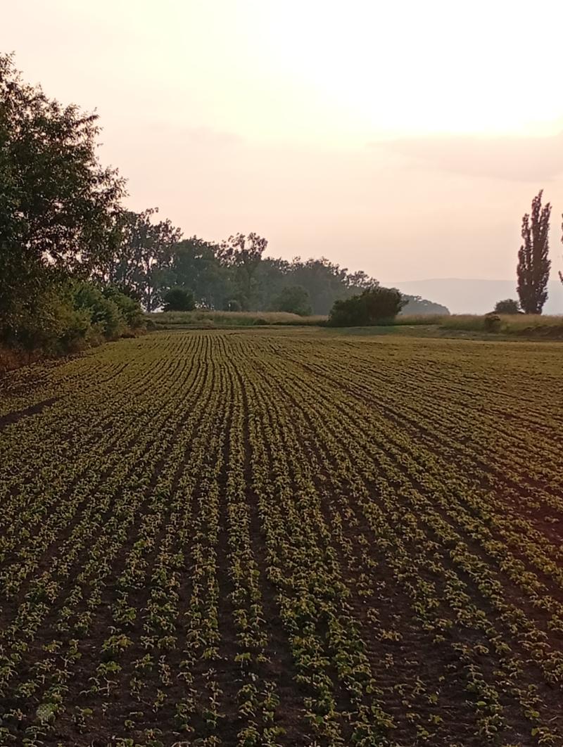

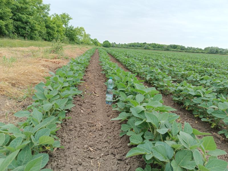

Válasz Dzotya #7015. hozzászólásáraSzia!
Milyen a tőtív?
Mennyi mag/ha?
Megfelel az kukorica vetőmag tárcsa 5 mm-es furattal?

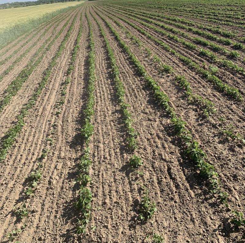

Aki tudna nekem tanáccsal segíteni szójatermesztés terén /másodvetésként/, tisztelettel szeretném megkérni, nézzen be az S.O.S. topikba, ahol az 14450 hozzászóllásban kérdeztem.

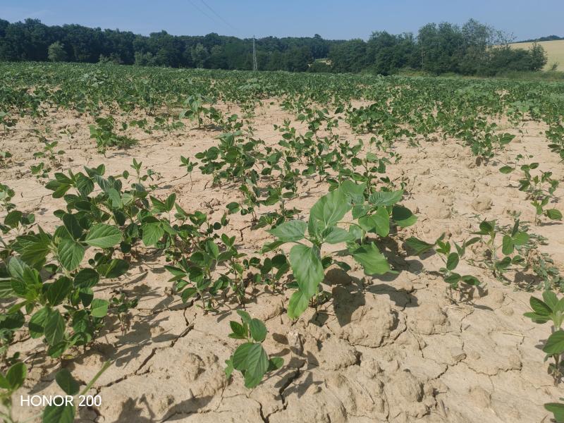

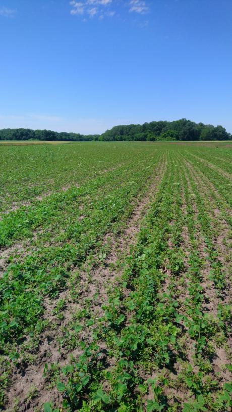

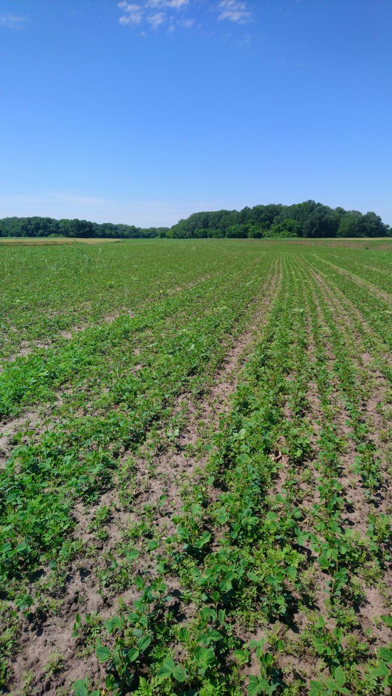

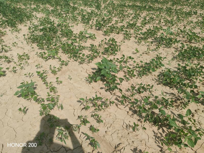

Válasz Dzotya #7017. hozzászólásáraÉn a Generátort nem merem bevállalni. Túl későinek tartom. Dorothy-t vetettem gabona sortávra, de a gyomírtás necces lesz idén. 75 cm-nél viszont lehet sorköz művelni, így az óriási előny.
Válasz drónkövetelő #7016. hozzászólásáraGenerátor, és igen 75-re van vetve.esőt azt most kapott bőven,60mm fölött járunk a héten!
Szép. 75 cm-re van vetve? Milyen fajta?

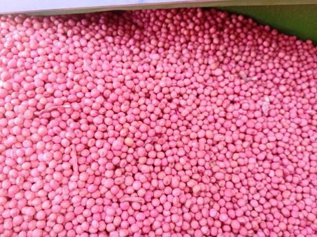

Válasz Georgosz #7012. hozzászólásáraNincs már bontatlan magom sajnos, el lett vetve az összes…

Válasz A.I. #7008. hozzászólásáraNem a kelés a baj a szójánál, hanem a baktérium hiány!
Válasz A.I. #7009. hozzászólásáraJah, persze nem magyar mag volt, talán román vagy ukrán, aztán meg hogy hol csomagolták ki kicsiben, az is ugye kérdés.

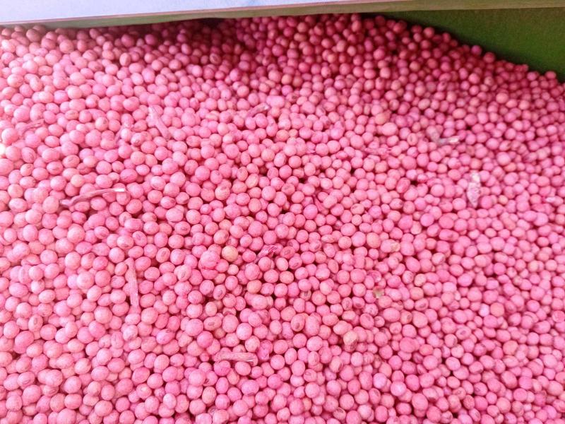

Válasz Ganajos #6998. hozzászólásáraNa itt fog kiserülni, hogy mennyire "Úri ember" a vetőmag forgalmazó.
, tudom azt nem fognak, de az lenne a tiszta)!
Ez azért bosszantó, mert most akkor várjuk, hogy kikel-e?
Ha igen mennyi, ha rávetsz, milyen állomány lesz?
Ha szarul kel, kiütöd, újra vetés, minden is borul, plusz a költségek.
Itt egy szerencse lehet, ha jól kel és még gerincesek a lejárt csávázó miatt adnak valamit (mondjuk pénzt
Válasz Georgosz #7006. hozzászólásáraHát az édes kevés fájdalomdíj…
A 0,4 % szeméttől ez messze volt…
Megnéztem a big zsákot az is 2025.márciusi csávázás…
Mivel el van vetve, sokat már nem tudok tenni, de azért valami kárpótlást kérni fogok az biztos, kíváncsi leszek majd mit mondanak
Legalább szólnának előtte, hogy tavaly előtti, tavaly csávázott mag lesz, így is érdekel vagy sem…
Válasz Ganajos #7003. hozzászólásáraNézd meg a cimkét először a dátum miatt, ha az idei, akkor fényképezve tanukkal nézz bele a bigbag-be is! Én pár éve minden magot csíráztatok, de ezzel a szeméttel is foglalkoni kell jövőre, feltéve, hogy eső nélkül akarok még vetni!
Válasz Ganajos #7003. hozzászólásáraAz első képbe belenyagyítva látod majd 0,4% szemetet!
Válasz Ganajos #7003. hozzászólásáraAdtak 300 ezer forintnyi lombtrágyát "fájdalomdíjként" a 17,5 hektár szívásért, mert fél óránként ki kellett takarítani a vetőelemeket... Ja, a minősítő lap szerint ez volt 99,6% tisztaság...
Válasz Georgosz #6999. hozzászólásáraUgyan ez, kite-pallador
És szintén a big zsákos mellé kellett vennem kis zsákosat…megmondom őszintén, a big zsákost nem is néztem de most ránézek arra is.
Te szóltál nekik? Mit mondtak?
Hát gyönyörű ez a szotyi is… az ember kifizeti a horror pénzeket aztán még szart is kap cserébe vicc

Válasz A.I. #6997. hozzászólásáraVetés után néztem meg sajnos…
Ilyenkor mit tudok csinálni?
Holnap mindenkép telefonálok nekik
Válasz Ganajos #6996. hozzászólásáraElvetették már?
Reklamáld meg! Újra kellett volna csávázniuk lehet és újra minősíttetni.

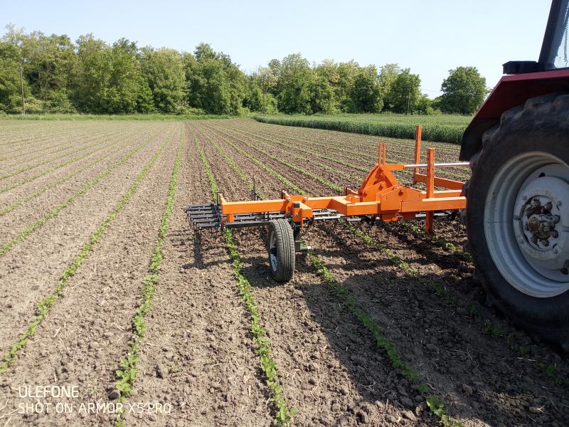

Válasz drónkövetelő #6986. hozzászólásáraHát azért nem jó, mert sok a tiprás akkor…
Az sajna nem áll fel mit a búza.
Persze ha 12 méteres gyomfésűd van , és 12 méterre van a művelőutad max akkor de annak meg kevés az esélye

Sziasztok! Gabona sortávra vetett szóját is lehet gyomfésűzni?? Vagy 45 cm-re kell vetni a gyomfésűhöz??
