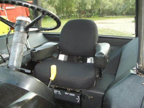

hol nézel te a kardánkapcsoló mellett az ülésresmile scaredsmile scaredsmile scaredsmile wackosmile wacko

ha ránézek a kardánkapcsoló mellett az ülésre,a szivacs alatt közvetlen van valami állítási lehetőség.Mit állít az???
#1331 jd /4650

amugy 3 éves körüli volt!
