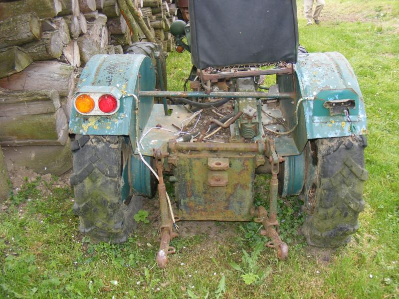

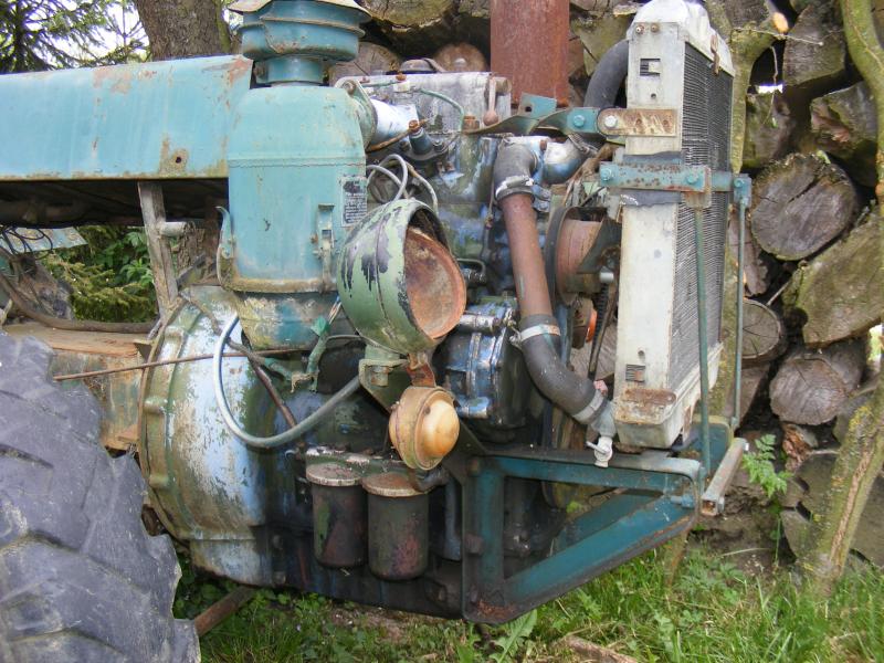

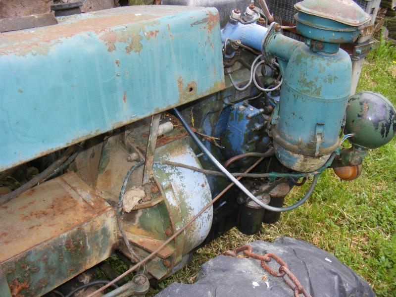

Valakit nem érdekel ?Eladó!Diesel Ursus kéthengeres motorral.[kep1][kep2][kep2][kep4]

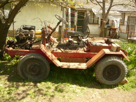

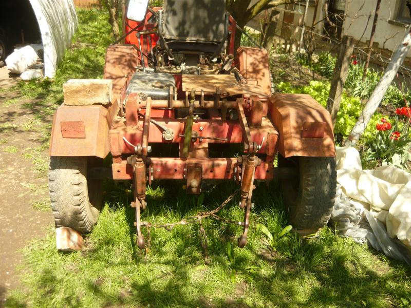

Ha valakit érdekel van egy eladó kistraktor alvázam szűkített Uaz hidak voltak alatta de azokat már elkapkodták.A hátsó híd cuppántajait is adom hozzá.Megvan hozzá a kormányoszlop orbittal egybeépítve ,meg az első-hátsó sárvédők egyben vagy darabonként megszámítom baráti áron hulladéknak leadni vagy szétvágni nincs szívem.Ha valakit érdekel képet tudok küldeni.

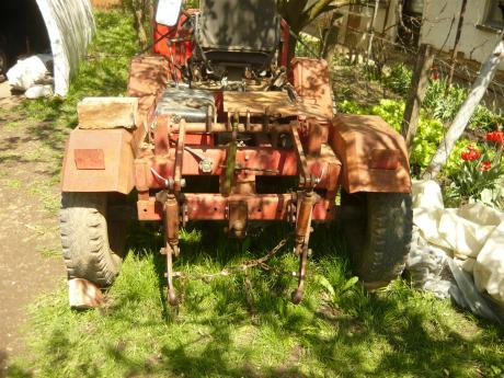

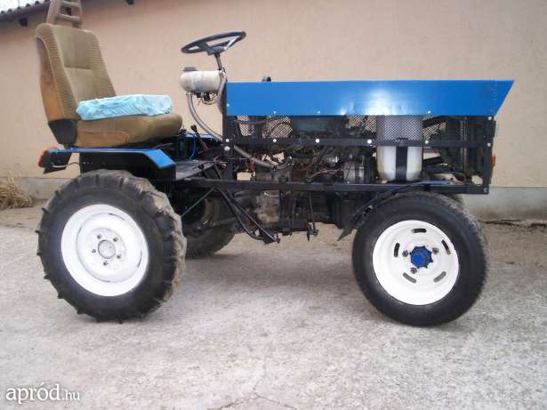

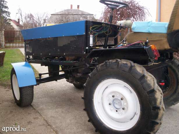

Sziasztok a képeken a saját gépem látható.Eredeti felállásban lada motor+lada váltó+uaz váltó+terepváltó.
Csak a lada motor annyit zabál hogy nem győzött a tankból a karburátorba vándorolni a benzin.Így most 1.6 Volkswagen diesel motor hajtja.Nagyon megbízható kis gép és viszonylag olcsón javítható.A fogyasztás sem utolsó szempont ősszel árpa alá 20cm mélyen 2 fejes ekével szántottam utána 2 méteres nehéz fogassal megjártam 1 hektár 6ezer forint ára gázolajból kijött.Akinek nincs pénze drága traktorra vagy nincs annyi területe hogy megérje fen tartani 1 komoly gépet annak 1 ilyen tökéletesen megfelel véleményem szerint.

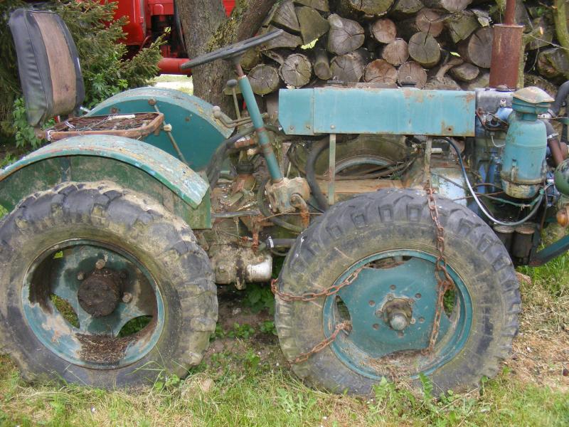

Nagyon király.{:thumbsmile thumbupsmile thumbupsmile thumbupup:}Én láttam egy merci diesel motoros gépet,uaz hidakkal.Felezö,szorzo elsö hátso tlt és hidroaulika volt azon minden.Mint egy tz-4k ugy nézett ki kiskerteket szántott rotált vele a foszer.
