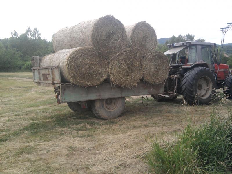

Csalóka a kép, élőben ezek a bálák kerekek. 125ös átmérőjű luci bálák. Nem mondom s külsejük tényleg laza picit. De elmennek simán. Jött ma a vevő megnézte őket és fizetett is, holnap szállítjuk őket.

Ez az új fejlesztésű nagy "kerek kockabálázó"!!!

Ez jó magyarázat, szerintem meg plöttyke fos!!! Nekem is voltak régebben az éjszakai bálázásból ilyenek!!

szerintem nem azért lapos az elülsö mert laza hanem mert ilyen alaku lett!

Az van ha nyomja éjszaka, nedves a luci a gép azt érzékeli hogy kemény a bála reggelre harmat felszál bála meg plöttyke fos lesz, ennyire egyszerű!!!

miért csak este lehet vele bálázni? nappal csinálja a lazákat? este meg kemény a külseje is? ma láttam aki napközbe bálázott szénát fixkamrással olyan lazák voltak hogy nem is igaz kisbálázoval is voltam ma melozni ott meg elfogyott a menet a feszitőn és még ugyis laza bálákat ütött..... bálázni este 9 töl reggel 10 ig max!!!!
tényleg tojás alakuak

Eladásra jó, "plöttykék!!

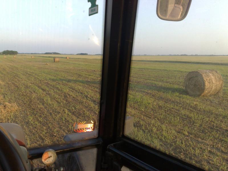

Ilyen bálák készültek az éjjel:

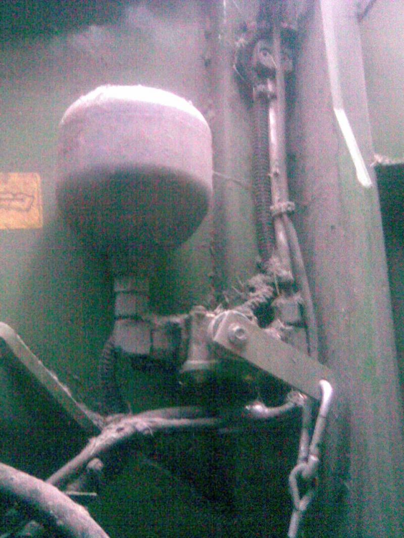

Értem. Beszéltem ma is szervizes sráccal, esküszik rá hogy a hidroakkumulátorok lesznek xarok. Hétfőn megnézetem őket valahol hátha igaza van, bár én nem tudom elképzelni hogy az lenne a bibi. Igaz más tippem sincs.

Az a karabineres drótkötél össze van kötve a bálázó kamra aljával ,,nyitáskor rögtön leengedi a nyomást a szelepről.

A hidro akku ,,kiegyenlíti a hirtelen olaj nyomás különbségeget ,Pl: bekap egy nagyobb adag szénát egy kis medvét,és segit a szelepnek a folyamatos nyomást tartani akkor is amikor nyö a kamrában a takarmány mennyisége.Úgy ,hogy a tippem hidralika rendszer de ,hogy hollllll

Tibi bácsi se tud erről semmit? hogy miért csinálja? feszítő be van állítva? az a hidroakkumlátor mit csinál hogy az lehet a baja?

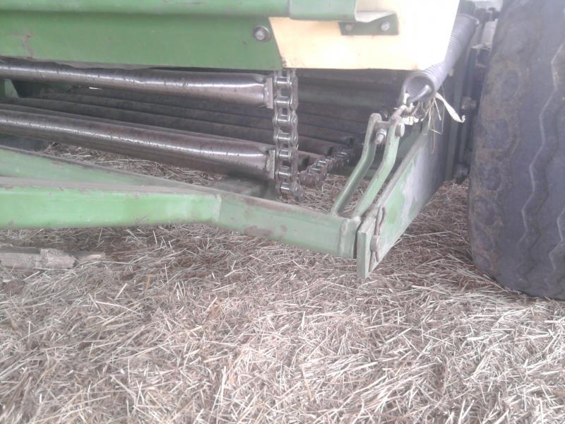

Köszi a képeket,az ami nekem van azokon nyomórugós van,ez meg húzó,de ebböl is van egy másik fajta..

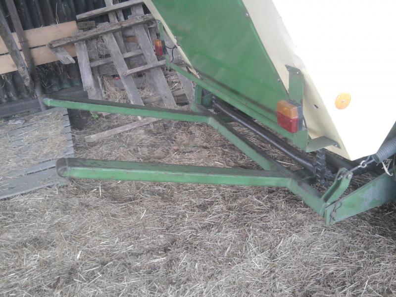

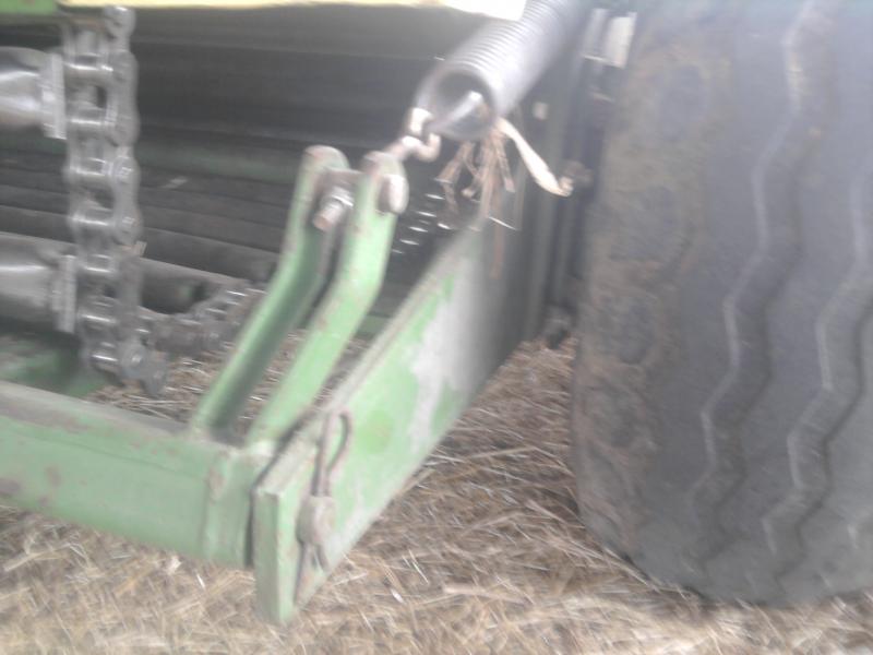

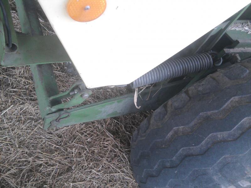

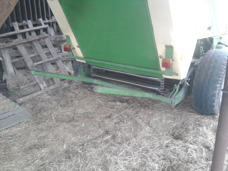

Pár kép róla de szerintem te nem ilyet keresel.
Nyitott kamránál jobban lehetne látni de most az nem volt megoldható.

Estig megmérem az enyém milyen hosszú ütköző nélkül. és milyen magasról indul. Csinálok róla pár képet is. De ez össze van kötve a kmaranyitással és amikor nyilik a kamra akkor billen hátrafelé az egész.Ez olyan mint egy mérleghinta nem csak sima lejtő.

OK,már egy hete lesegetem,ahány tipus,annyi fajta megoldás.Az enyém még a régi futómüvws lehet,mert a két tengelycsonk nincs összekötve.Azt volna jó tudni,milyen magasról indul,és kb. milyen hosszú.Nálam a max. magasság 26-27cm ez adott,mert az ajtó másképp nem csukódik,a hosszát kb. 80cm-re gondoltam csinálni...

Nézd meg a kr 160as alkatrészkatalógusában és adoptáld a tiedre. Enyémen teljesen más rendszerű van, sokkal bonyolultabb. Ez ütközőként is szolgál ha lejtőn utána gurulna a bála és billenti is a kidobót tehát lejtőn is kidobja. Igaz semmi értelme mert utána gurul úgyhogy úgyis keresztbe kell fordítani.
