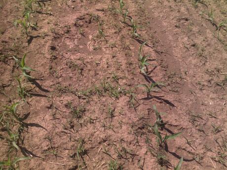

#3610 Kisvuk
2012-05-12 19:56:45
Válasz #3609. hozzászólásra
Ebben reménykedem én is, a bromotrilre gyanakodtam mert a titus eddig nem csinált ilyet.
#3609 kukaccsosz
2012-05-12 19:50:20
Válasz #3602. hozzászólásra
Kisvuk
Egyértelmű, hogy a bromotril megégette.
Kinövi.

#3606 Gergő1220
2012-05-12 19:30:32
Ilyen meleg napokon nem szabadna reggel sem permetezni, mert rámelegszik az idő, azt hiszem 6 óra kellene permetezés után, hogy ne legyen melegebb 25 foknál.

#3602 Kisvuk
2012-05-12 18:44:42
Ennek mi lehet a baja?Alsó dózis titus 25 + bromotril ez is alsó dózissal,3 napja permetezve a reggeli órákban.
