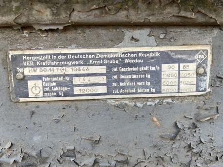

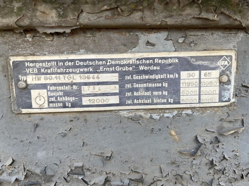

#1423 stormfire779
2025-05-30 09:11:53
Válasz Sz_Pisti #1422. hozzászólásáraAkkor adattábla csak 1 van az egész pótkocsin? ( ha a vonófejét nem nézzük ) Miket ir rajta gyárilag? esetleg tudnál fotózni ha neked van jó állapotú? Az enyémen ez van a vonórúdon, de elég szar állapotú, nem tudom szabad-e ezeket cserélni.
#1422 Sz_Pisti
2025-05-30 08:57:36
Válasz stormfire779 #1421. hozzászólásáraElől a plató elején, plusz vázszám az is elől az alvázba beütve
#1421 stormfire779
2025-05-30 08:46:21
Sziasztok HW 60.11-en gyárilag hol vannak adattáblák? és melyiken mik vannak?
