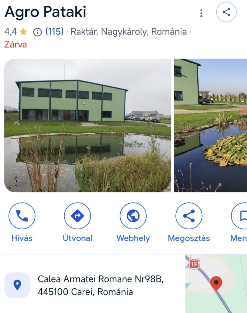

#1375 Törppapa
2026-03-12 18:30:59
Válasz Balázs. #1374. hozzászólásáraNe titkold,engem is érdekel.
#1374 Balázs.
2026-03-12 16:07:14
Válasz $HMP$ #1373. hozzászólásáraRománoknak van, van egy gazdabolt ahonnan én is rendelni szoktam mikor mit. Tudnak magyarúl és GLS-el postáznak is
Ha kell megadom a nevét
