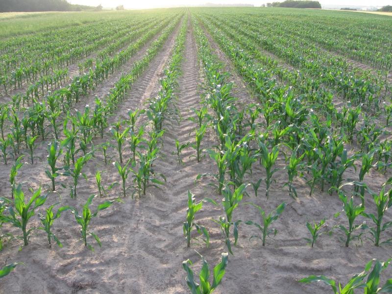

Én tanácsotokra idén Principal Goldot szórok a 6ha Dekalb 4983 kukoricára. Ha lesznek képeim felrakom, hogy hogyan működött fekete kötött talajban, gyomok: fenyércirok, tarackbúza, csattanó maszlag.

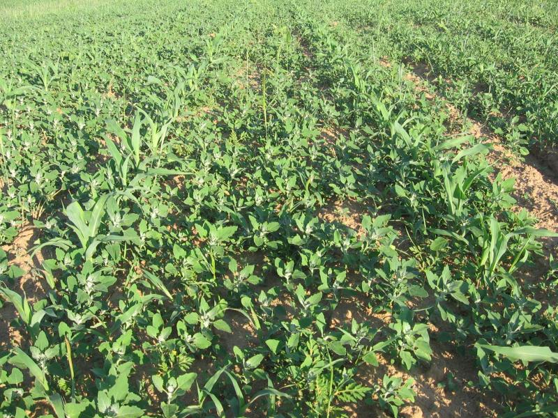

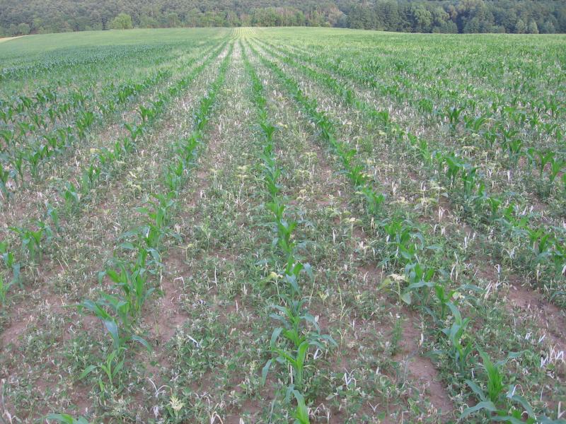

értem én viccet... azért csináltam képeket a szomszéd gazda "veteményéről" is. 2 héttel utánam szorta, Ordaxal. Szerintem jó a cucc, csak elkésett vele.
a második képen balra, láccik az Adengos verzió, meg a különbség is.
előtte-utána:
Én nem értem hogy mért a szomszéd gazda vetését teszitek fel mindig,mért nem a tieteket?
Na jó csak vicceltem ám.
Én nagyon gondolkodom ebben a vetés utáni szórásban,a szomszéd gazda csinálná akinek kb 600ha ja van és mindig gyönyörű a kukoricája.
Na jó azért nem szórunk átfedéssel ha lehet, csak a szakaszolás végett inkább beljebb megyek 1 sort a kukoricába, minthogy a szomszéd napráját vagy gabonáját szórjam.
előtte-utána:
Válasz #3374. hozzászólásra

tavaji kép: Adengo 0.35l + DMA 0.5l, 3-4 leveles korban.
