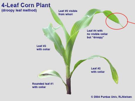

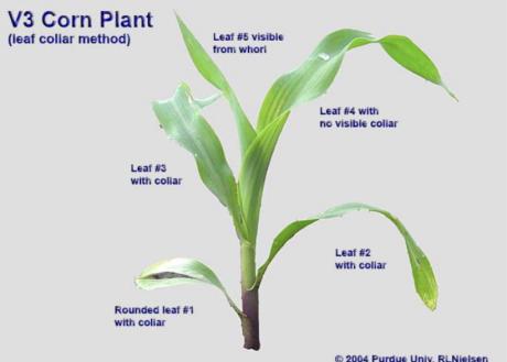

Válasz Borz #22976. hozzászólásáraA két képen ugyanaz a kukorica van, de kétféle számolási eljárással. Az egyik szerint 4, a másik szerint 5 leveles. MA perfekt angoltol messzi csgyok, de mások a levelek elnevezései is.

Válasz #bandi #22985. hozzászólásáraHa jól értem a V3 képen nem számolja bele az alsót (sziklevel) és a legfelsőt.

Válasz Apáé #22974. hozzászólásáraEz a kép engem is összezavart, mert #1-#5 levelet számol a képen, de a kép címe: 4 leveles kukorica
Válasz mtz1221 #22973. hozzászólásáraLegyen 3,5
Válasz mtz1221 #22973. hozzászólásáraPedig az 5 levél,de lehet én látom rosszul.
Válasz #bandi #22960. hozzászólásáraRemélem mind a két kép 4 leveles kukoricát ábrázol, mert ha nem akkor megkeveredtem én is.
