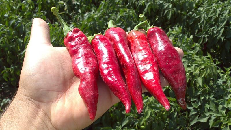

Nem olvastam vissza, ki kérdezte, hogy mekkora súlyveszteséggel lehet számolni, ha az érett paprika rajta marad és elkezd fonnyadni. Hát én csináltam egy kísérletet.
Az érett paprika 4 nap alatt 40%-ot veszített a súlyából....
#2517 zsékó
2012-08-27 19:06:46
Válasz #2516. hozzászólásra
Zsolti!Örülök a sikerednek!Szép a paprikád,bár úgy látom,most Szegedi 80-ast tartasz a kezedben!Ma kint voltam a táblámon termésbecslésre.Kíváncsi vagyok a mázsa mit mond majd.Nálam a legfőbb siker most,hogy a Meteorit nagyon megindult.

Nyahh, neki álltunk rendesen a szedésnek. Nem túl haladós, mert sűrű is, meg sok rajta a zöld és félérett is, a hibásakat is most tördeljük le.
Van azért ilyen is rajta bőven:

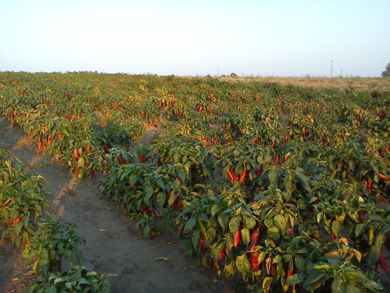

#2498 tejcsi
2012-08-26 17:19:30
Válasz #2495. hozzászólásra
Pedig a felső kép alapján nem is rossz.Sortávolságod az mekkora?Meg az a baj,hogy nagyon ritkán kelt ki(a csapadék hiány mellett)

#2495 ZZ
2012-08-26 16:43:54
tegnapi képek szedés közben
nagyon másodszedés nem is lesz, mind megfőtt összeaszalodfott, súlya semmi
drága tanulólecke volt az idén, de amit megtanultam hogy öntözés nélkül nem lehet paprikát termelni GAZDASÁGOSAN
