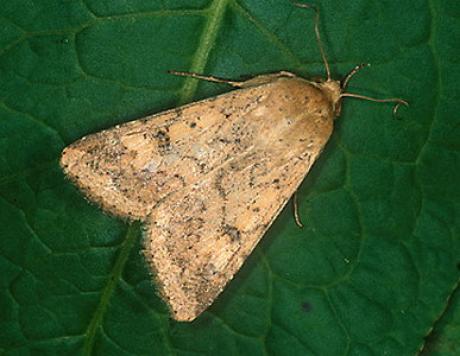

Ma elkezdtem permetezni a fűszert Amistar+Kasumin, és a gazos részeken rengeteg a gyapottok bagolylepke. Léptem egyet, felrepült 10, léptem még egyet, újabb tíz repült fel. Én ilyen sokat egy rakáson még életemben nem láttam. Holnap megyek a Steward-ért.
a Stewardon kivül minden más hizlalja őket.Csak nem gondoljátok hogy 3-4ezer ft/ha költséggel ki lehet védeni öket mikor 14000ft/ha-os szer is van ami csak az amerikai bagolytok lepkét viszi föleg ha van a közelben csemege kukorica.

Köszi. Ez a Steward a bagolylepke mely alakjait pusztítja? A Match-t azért szerettem, mert az összes fejlődési stádiumát elpusztítja a bagolylepkének, csak ezt hajtatott papr-ra ajánlják, bár lehet ezt fogom erőltetni, mert ahogy látom a Mospilan mellé is hajtatott van írva.

Ki milyen szert használ bagyolylepke ellen?

Sziasztok, voltam ma kinn a paprikába, ahol sűrű és össze van borulva 4-5 lépés után 4-5 bagolylepke szállt fel. Szerintetek permetezzek ellene?

mikor kezd ez a dög petézni?
a lepke és hernyója
a bagolylepke hernyói azok mikor tűnek fel?
nézegettem nálam elég sok lepke van és sok fajta.
Válasz #1859. hozzászólásra
bagolylepke=STEWARD 170 gr/ha

hogy néz ki az a bagolylepke?
