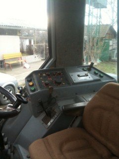

#13987 Sz J
2012-01-25 20:00:57
Válasz #13987. hozzászólásra
Uh, az nem jó. Lóg is kerékcsapágy? Ha nem tették bele akkor biztos nem kell blee, ez egy iln felszereltség és kész. Motor és kardánfordulatmérő, szervíz üzemóra, hektár, méter, számláló. sleep control, fogyasztás mérő lenne benne ha benne lenne. De ezeknélkül ugyanúgy működik. Fogyasztásmérő nekem se jó és a hektárszámláló is csak viszonylagos értéket ad. Gondolom akkor radar sincs rajta.
#13986 sanyeee
2012-01-25 19:55:29
Válasz #13985. hozzászólásra
a nagy szimeringnél a csuklón kivül, ami az oszlopot illeti:

#13981 Sz J
2012-01-25 19:42:56
Válasz #13980. hozzászólásra
Fülke oszlopba milyen műszer van autotronik "tekerővel", piros ledekkel vagy az a "számológép" amilyet múltkor belinkeltél talán Te ha jólemlékszem?
