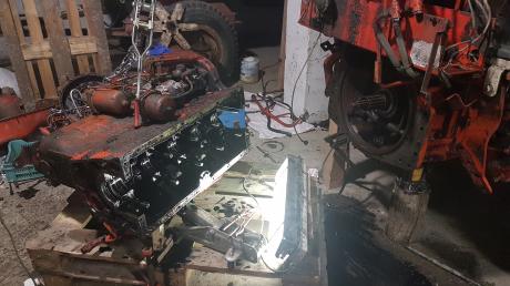

Sokáig filóztam hogy neki e merjek állni egyedül a szétszedésnek.. de végül 2 teljes nap idáig jutottam.
Egyedül a motor leemelésénél volt egy kis segítségem.

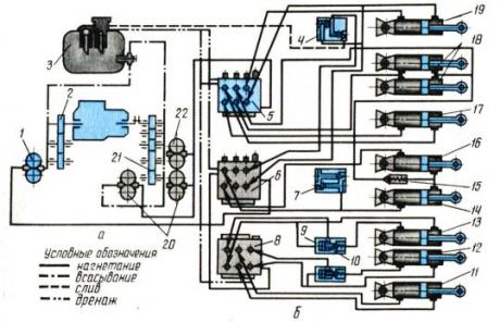

Válasz Lala5995 #1073. hozzászólására:
EO 2621 rendszerű kotrógép: a - kinematikus; b - hidraulikus; 1, 20 és 22 - szivattyúk; 2 és 21 - szűkítő; 3 -
tartály; 4 - ürítő szelep; 5, 6 és 8 - forgalmazók; 7 - bypass szelep; 9 -
fordított irányított szelepek; 10 - tű; 11 - a buldózer hidraulikus hengere; 12 és 13 -
hidraulikus munkahengerek; 14. és 16. ábra - a fordítószerkezet hidraulikus hengerei; 15 - visszacsapó szelep; 17 - vödörhenger; 18 - a fogantyú hidraulikus hengerei; 19 - hidraulikus munkahengerek.
Ha így van kötve, egyszerű lesz. A visszacsapőszelepet légtelenítsd!A szelepig tele legyen olajjal a cső!

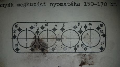

Válasz ...:::Pisti:::... #1058. hozzászólásáraA lehúzási sorrendel együtt benne van a könyvben:
Teljes méretben:
https://kepkuldes.com/image/hZhS92
https://kepkuldes.com/image/hZhuYP
Kicsit maszatos
Ha valaki biztosra tudja, írja már meg a hengerfej lehúzási nyomatékát is.
Köszönöm

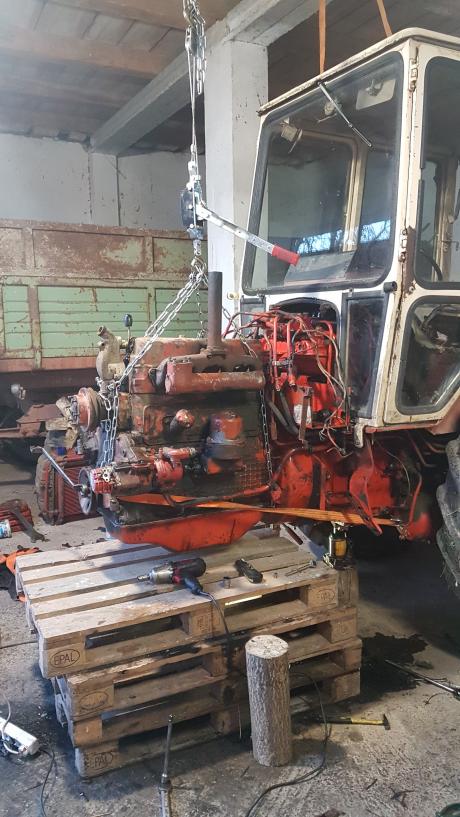

Válasz Gepi #1050. hozzászólásáraHirtelen kicsit fura zakatolós/kopogós hangja lett a motornak, mivel akkor még nem tudtam hogy mi is van, lábon mentem vele haza a földről alapjáraton (1km)
