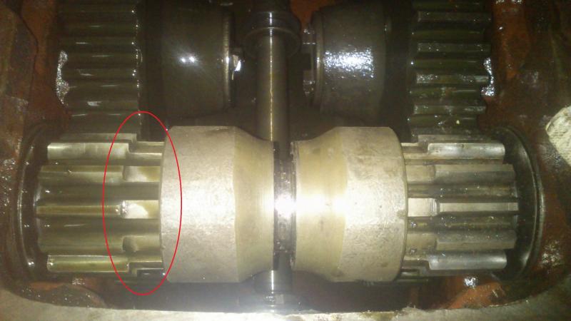

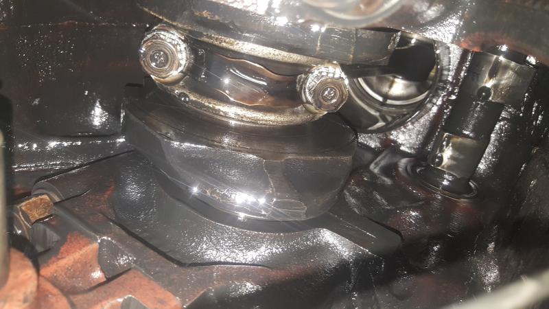

Találós kérdés: Mi a hiba a képen? smile sweatdropsmile sweatdropsmile sweatdropsmile sweatdropsmile sweatdrop

Válasz ...:::Pisti:::... #1036. hozzászólásáraEgyébként ha már bontjátok, érdemes lehet a karikázott helyre esztergáltatni egy távtartót, hogy ne tudjon túlcsúszni a hüvely, ha az benne van, akkor utána nagyon faxántosan be lehet állítani a difizárat

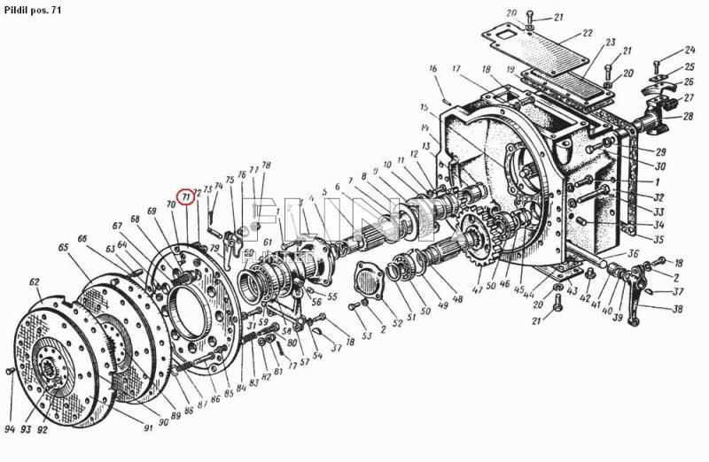

#1036 ...:::Pisti:::...
2019-11-21 15:04:54
Üdv mindenkinek.
Az lenne a kérdésem, hogy jumz difizár kapcsolo hüvely cseréhez honnan érdemes bontani. Fedelet fel kell e venni, vagy valamelyik féktengely felől ki lehet cserélni?
Köszönöm

#1034 ...:::Pisti:::...
2019-11-17 21:28:23
Válasz xTANGOx #1032. hozzászólásáraAz azért van, hogy ha benyomod a kuplungot, a kardán ne álljon meg, ha pl egy termény darálót hajtasz ne folyjon tele a garat

#1032 xTANGOx
2019-11-17 16:38:44
Ha sebességben indítom, megindul. Kemény a kuplung, nyomlap mozdul. A tlt állító csavarokat próbáltam, nem reagál, forog a kihajtás... Holnap széthúzom újra. A váltókar előtt van egy kar, állítólag kuplunghatároló, az nekem csak lóg előre-hátra. Ez hogyan működik nálatok?

#1027 xTANGOx
2019-11-17 13:49:35
Mindent kipróbáltunk, semmi változás, a tlt-t sem oldja. Új a szerkezet, benne van gyarilag a tlt tárcsája, csak a váltó tárcsáját kellett hozzá felrakni, nem értem mit lehetett felrakásnál elszúrni

#1024 xTANGOx
2019-11-16 20:00:56
Sziasztok! Jumz 6km kuplungszerkezet csere után nem veszi a sebességet. Rugós csavarok 7 kattanáson, kinyomó 2-3mm-re állítva, rudazat rendben. Valami ötlet esetleg?

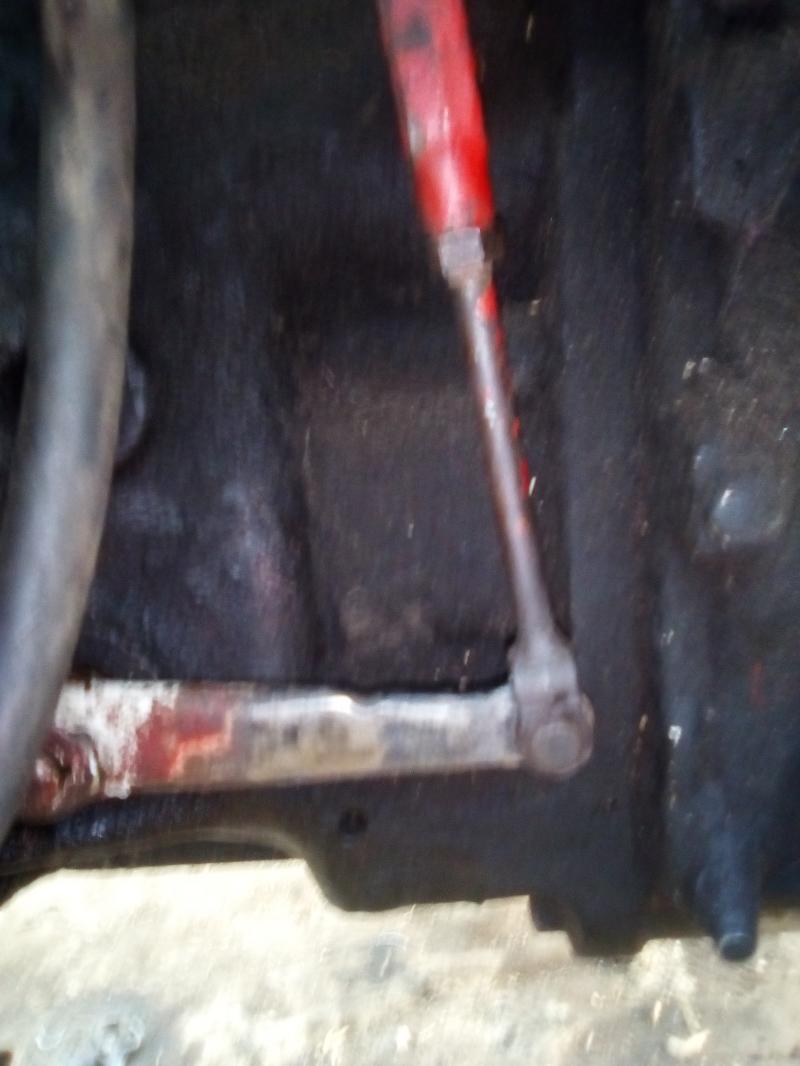

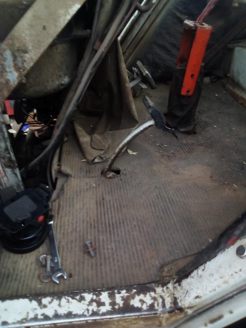

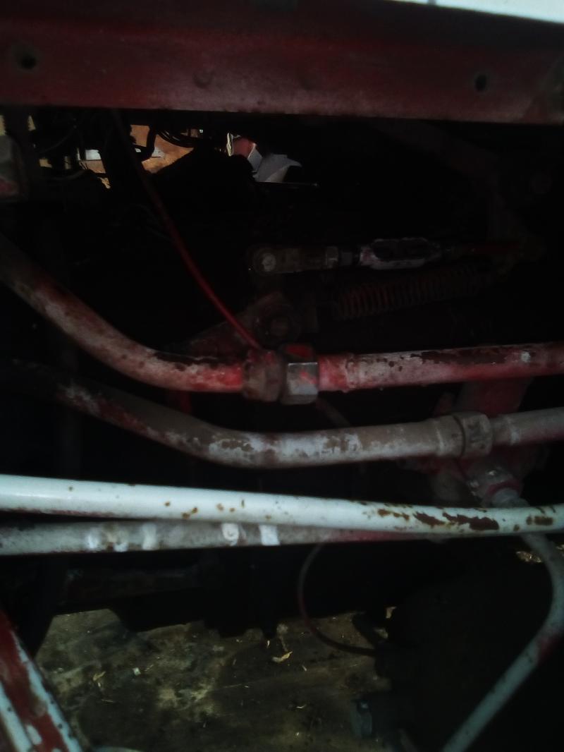

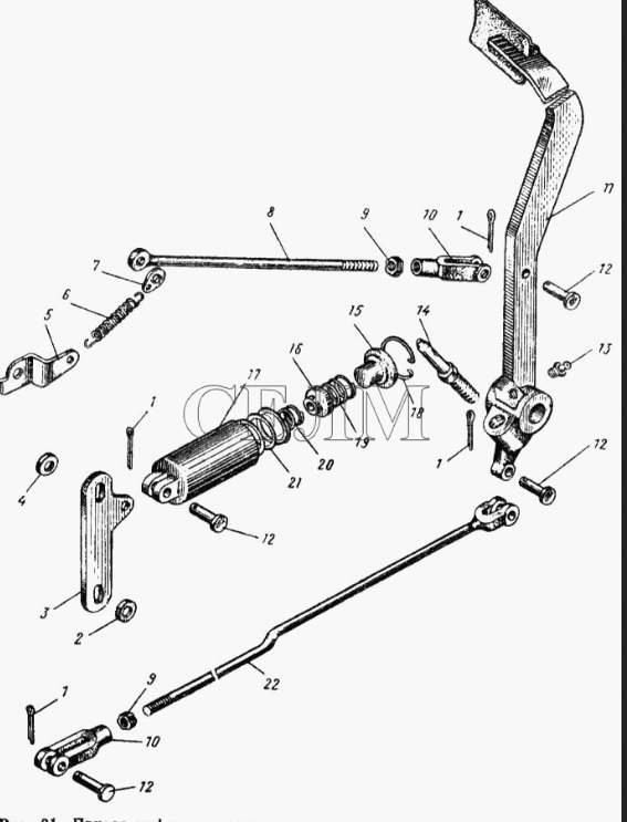

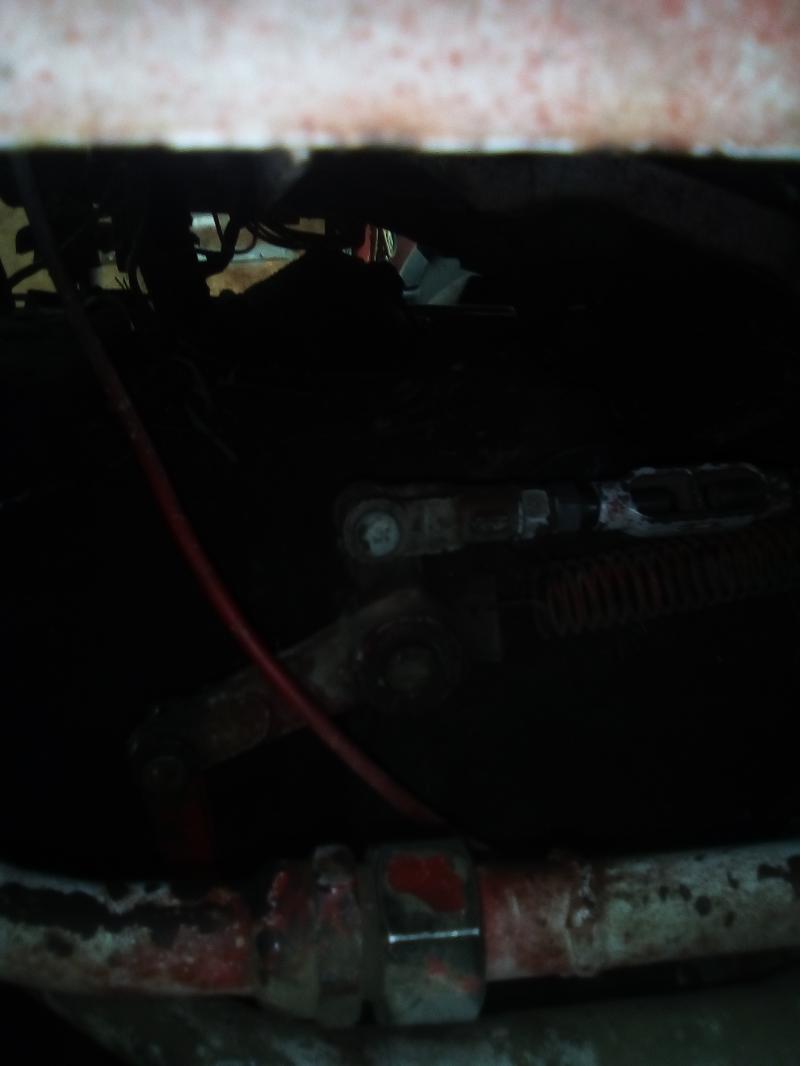

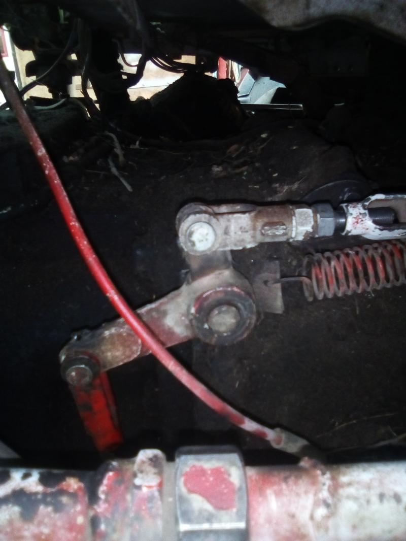

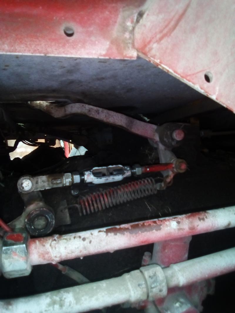

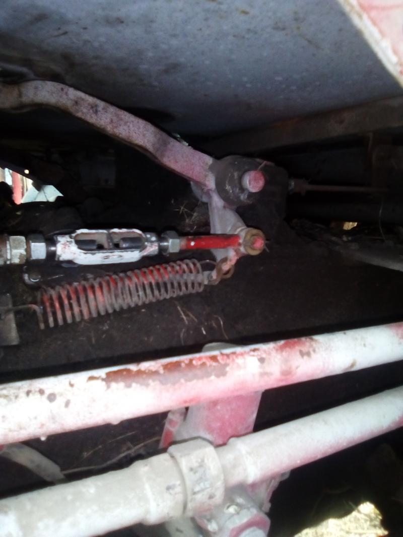

#1012 Szalai A P
2018-11-01 12:31:30
Válasz csoppika #1010. hozzászólásáraNa ezt egyszerűsítettem le csináltam egy rudazatot ami a pedálról megy direkben a csapágy karjára így most elfogadható Nem olyan mint a vaj de lehet vele boldogulni meg így már ki is emeli
#1010 csoppika
2018-11-01 08:04:20
Válasz Szalai A P #1008. hozzászólásáraNem értem a tervezőt... Még 1-2 csuklót tehetett volna bele...smile sweatdropsmile sweatdropsmile sweatdropsmile lolsmile lolsmile lol
#1009 kori01
2018-11-01 07:56:47
Válasz Szalai A P #1007. hozzászólásáraGyenge a lábad vagy erős a rúgó.smile thumbup
#1007 Szalai A P
2018-11-01 07:52:40
Na a facebookon utánna néztem ott is van jumz csoport Ez a rudazat is gyári két gépet is láttam ami így van megoldva
Az ott látottak alapján állítottam össze a rudazatot így már kis fibomítással faszán ki emel de cserébe baromi nehéz a pedált kinyomni arra kell még valamit ki találni
#1006 Szalai A P
2018-10-31 21:40:25
Válasz R Sándor #1005. hozzászólásáraHát nem tudon két nyomó szerkezettel is ki lett próbálva a régivel is meg egy újal is ugyanaz a probléma
#1005 R Sándor
2018-10-31 21:16:33
Válasz Szalai A P #1004. hozzászólására Akkor lehet törött a kinyomószerkezetben valami pl valamelyik rugó stb és félre emel.
#1004 Szalai A P
2018-10-31 21:14:29
Válasz R Sándor #1003. hozzászólásáraIgen ki próbáltam azt is 3 4 6 10 kattanásig is de nem változik jó irányba így sem
#1003 R Sándor
2018-10-31 21:12:04
Válasz Szalai A P #979. hozzászólására És a 3 db csavar jól van beállítva ami a tlt kuplungot határolja??
#1002 R Sándor
2018-10-31 21:12:04
#1001 R Sándor
2018-10-31 21:12:03
#999 Szalai A P
2018-10-31 19:54:15
