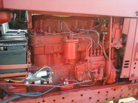

Válasz csanyidani #799. hozzászólásáraÜdv. Valamelyik orosz oldalon láttam már olyan kis öntvényt a kisönindítóra amelyikkel a kismotor helyére fel lehet tenni pajzscsere nélkül. Legalábbis 99 % hogy az volt de oroszul nem sokat tudok. Ha megtalálom felrakom ide. Szerintem lényegesen egyszerűbb lenne mint a pajzscsere
Üdv. Jumz 65 típusú motorhoz szeretnék lendkerék házat szerezni, mert önindítósra szeretném átalakítani. Hol tudok ilyet beszerezni Békés megye környékén? Előre is köszönöm.

Válasz csanyidani #813. hozzászólásáraNe aggódj nem forog ellenkező irányba a motorja ki mondta neked ezt?Van hozzá önindító bárhol!
Válasz csanyidani #813. hozzászólásáraHabinál látok áttételes jumz önindítót..
Válasz gjoni #812. hozzászólásáraLeszedtem a kismotor kuplungját, de ha összehozom egy áttétes öninditoval akkor kész is. Na de ott a baj hogy az mtz önindító igy visszafele hajtja!! Milyen áttétes önindíto van ami pont a másik irányban hajt?
Válasz csanyidani #811. hozzászólásáraÍgy lenne jó!Jófogáson hírdetik!
Válasz gjoni #809. hozzászólásáraAkksim az van új és izzításom is. Csak pajzs kellene de nincs ötletem hogy honnan szedjek. Az orosz oldalról nem merek rendelni. Vagy nem tudom mennyire biztos és hogy jó lesz. Lendkereket azt cserélni kell ilyenkor?

Válasz csanyidani #805. hozzászólásáraAnno mi is megcsináltuk pajzsot kapott bontottat meg lendkereket is fogaskoszorúval áttételes indítóval ,de utána télen vízmelegítő nélkül nem indult!
Vagy hét éve benne volt 120000 ropiba !Aksival együtt.Kompletten.

Önindítóval együtt kb 32000 Ft.
Szerintem ez a legegyszerűbb. Biztos be lehet valahogy hozatni
https://melagrocom.com/product/perehodnik-pd-starter-jumz-mtz/
