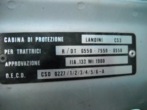

Nekem egy Landinim van kb 75 lovas. De a 2m-es 2x8-leves V tárcsát és a kettes ekét is simán elviszi homokba. Azért írom hogy körülbelül mert
itt a kép de gyárilag nem jelölték be a tipust.
