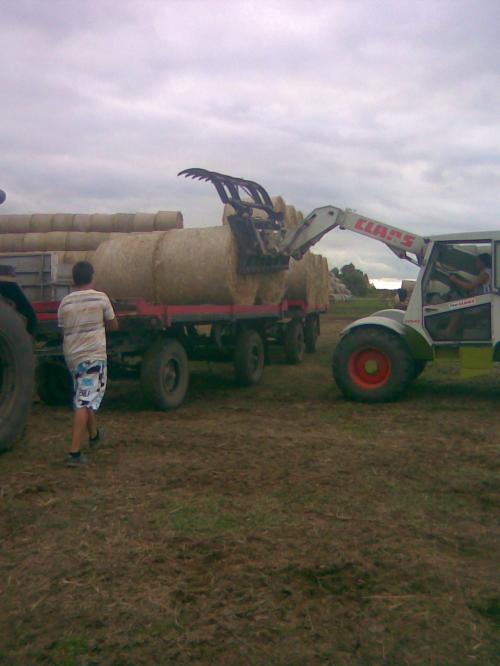

#176 Diesel Tibor
2011-07-25 18:48:32
Válasz #175. hozzászólásra
Ezt 3 nap fotóztam ,,,a napot nem látod egyiken sem.smile nonono
#175 rilex
2011-07-25 18:45:09
Válasz #174. hozzászólásra
Szép képek, s még milyen szép bálák!!!!!smile thumbupcoolsmile thumbupcoolsmile thumbupcoolsmile smile

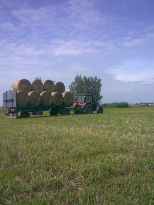

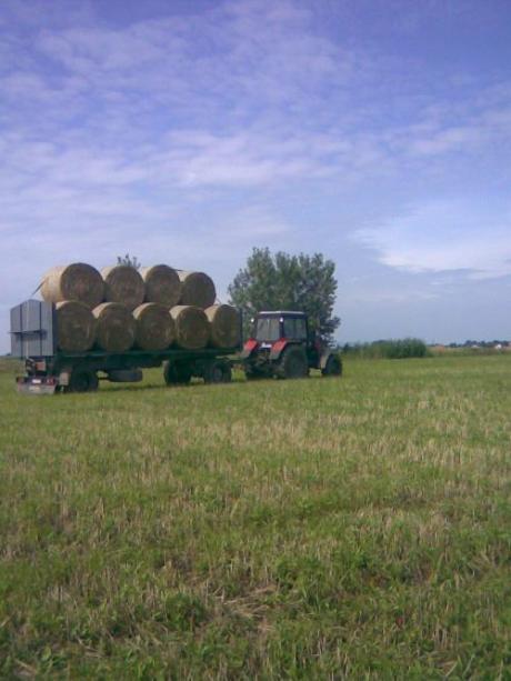

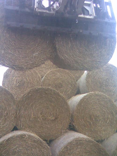

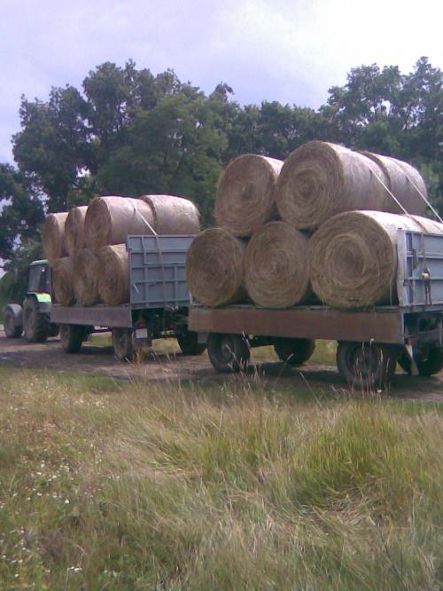

#174 Diesel Tibor
2011-07-25 18:25:57
smile rolleyesEgy kis bála szállítás, és rakodás.
