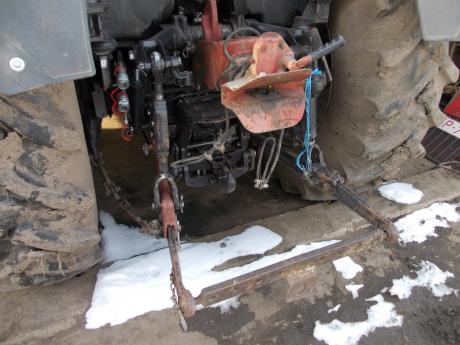

Ami nagyon jó dolog az a csapós külső feszítő!
Válasz #1783. hozzászólásra
Mtz emelö müvek.
Válasz #1821. hozzászólásra
Szerintem egy kaptafa az egész., de én a bohrra szavaznék!

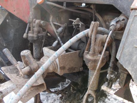

A segédemelőről olvastam olyan véleményt, hogy hiába bír többet a hidraulika, maguk a függesztőelemek nem fogják bírni.(hattyúnyak, csapok, függ. orsó) Viszont ez nem az én véleményem, mert nekünk nincs vele tapasztalatunk. de ha a függ. elemek nem bírnák, akkor szerintem nem árusítanák. A Dakota vagy a Bohr jobb?

Talán belefér, csak a tehermentesítő szerkezet nem fér már mellé. Szerintem is C110 lehet benne. Én azzal meg vagyok elégedve.Mondjuk csak 3-as vf-et emelget meg grubbert. Bár egy ilyen árán sztem kapsz segédemelő szettet is.
Válasz #1818. hozzászólásra
Lehetséges, bár az kérdéses, hogy nem-e erősebb csapók mennek-e már bele a végeibe, meg a nyomás hogy az mekkorát igényel, de gondolom az ugyan az.

És a 130-t bele lehet tenni elvileg, ugye? Ha csak az átmérője nagyobb, feltételezem 20 mm-el.
Válasz #1816. hozzászólásra
C110-es lehet benne, a nagyobb az már a az 1221-be van, ha jól tudom, mi is azt tervezzük, hogy C110-es lesz bele, ha elromlik a mostani.Annyiban küllőzik hogy növelt átmérője van.
Milyen az a C110 vagy C130 -as munkahenger? 2006-os 1025.3-on milyen lehet?
(Nem monoblokkos)

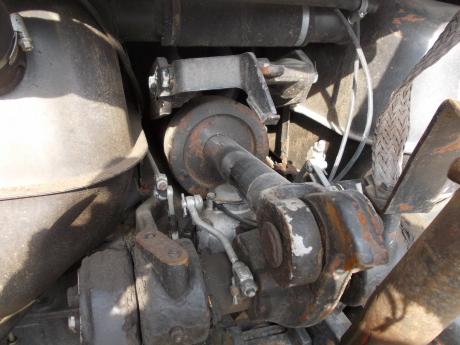

Az érdekes hogy nekünk 4 sebességes szinkronváltó van és nekünk is a 2. mellett a 4. van!
Amúgy igen más az egész, de az ára is más egyszer átnéztük, lepucoltuk az egyikről hiányzik a kupak, ahol az úszót kapcsolná, de anélkül is megy csak nincs úszó fokozat. Csak nyomatni lehet azon az ágon! De szántásnál vetésnél nagyon jó az eke forgatásra meg a nyomjelző váltásra sötétben minden egy helyen van, csak a váltókar rövid egy kicsit!
Nagyon jó gép 2001-es kiadás, ha jól tudom talán angol exportra készült!
Pár videó róla!
Válasz #1811. hozzászólásra
Valahol valami 3az1hez gyorsitva van,mert a féltengejek 3az1hez reduktorokal vannak meghajtva,meg valahol a váltó is más mert a 2melett a 4 van nem a 3dik
