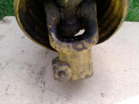

#3498 Zoli26
2010-06-24 23:25:09
MTZ 80-82 Kuplung szerkezet cserénél felhivom minden kezdő kolegának a figyelmét,hogy az új kuplung szerkezetből 3 tehermentesitő csavart ki kell tekerni teljessen, mielöt felhelyezésre kerülne!!! Mert ha nem akkor nem jöttök rá hogy mi a k...a any...rt csuszik mikor uj a tárcsa meg uj a szerkezet és jól be van állítva.De a 3 csavarral azért elment kb 150-200 üorát!!!smile lol

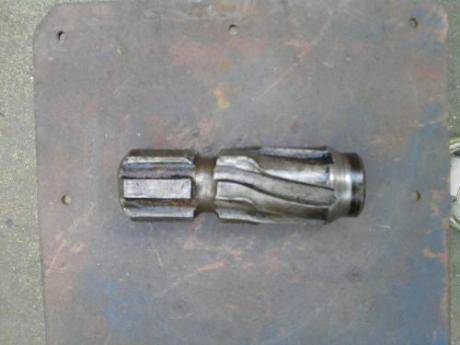

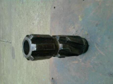

#3483 Bankós István
2010-06-20 21:53:47
Válasz #3481. hozzászólásra
még néhány bonyolultabb megoldás amit már tényleg munkáslenne másolni.
3golyóvalbiztosítva rugós gyürűbiztosítással kioldás ellen,és a gyűrűt is biztosítják egy12-es csavarral(3xosbizt.)-kétcsavaros hasítva.-ellentétes irányú rugóscsapos,
#3482 Bankós István
2010-06-20 21:42:04
Helló.Nem felejtettem el.Ma akartam fotózni, aztán rájöttem hogy a műtrágyaszórómat lecseréltem egy nagyobbra, és azon volt amit utoljára csináltam .Nállam ez úgy műkszik hogy ahánygép annyi kardán, már ha kell rá.De van itt egy néhány biztosítás ,és olyan is amilyet szoktam, eredetiben pont az AMAZONE-n.
Szóval amilyen az a kiscsőszerű kiálló bütyök amiben a csap van olyatszoktam esztergálni, és hozzáheggesztem, a bordás hüvelyhez.De ha műhelyben készül esztergán lehet a megvezető csövet 2 átmérősre csinálni, a csapot meg vállasra akkor nem külömbzik az eredetitől, lehet rugós is. a bordószínű egymásikgyártmány de ugyan úgy van megoldva, és csak egyes biztosításúak.

#3480 Bankós István
2010-06-20 15:52:32
Válasz #3407. hozzászólásra
Zetor Maistró itt a kép.
Zetor-62-45..
