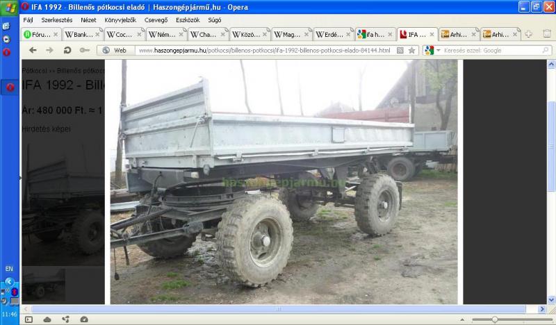

#75 Tamás105
2012-05-28 11:54:01
Válasz #71. hozzászólásra
1000% hogy nem ez XD
#74 Tamás105
2012-05-28 11:52:42
na majd ha sikerül megvenni akkor csinálok egy képet róla smile biggrin
#73 Tamás105
2012-05-28 11:49:51
nem ez 2 munkahengeres majd nem ugy nézki mint egy 6.5 csak hoszabb smile smile
#72 Gábor0(Claastra)
2012-05-28 11:47:34
Válasz #69. hozzászólásra
oldalra is billent a hk,1 munkahengeres?
#71 csoppika
2012-05-28 11:47:02
Válasz #67. hozzászólásra
Szerintem az egy HK-5 lehet... Borulekony, azt mondjak...
#70 NagyFeroo
2012-05-28 11:46:58
Azért nem hasonlít a 6011-re, mert az 5 tonnás ifa kocsi smile thumbupcool
Hát nekem nem kellene még ha hozzám vágnák se igazábólsmile blushing,mert eszméletlen ocsmány kocsi,plusz még könnyen borul is...
De 150 ezret lehet megér, na mondjuk nekem akkor semsmile lol
#69 Tamás105
2012-05-28 11:44:22
Válasz #68. hozzászólásra
ez nem az azt ismerem a hk5 hátra billent nem ? ez pedig oldalra. széles nyomtávú és az a felni van rajta ami a 6.5 és 3.5 esen van azt mondta a csávó hogy a gazdaságból örökölte smile smile
#68 Gábor0(Claastra)
2012-05-28 11:39:33
az a HK5-ös lesz,magas könnyen borul,amúgy jó
#67 Tamás105
2012-05-28 11:31:56
Válasz #65. hozzászólásra
szia van a környéken egy nagyon régi hw . hw van beleirva a forgalmiba de 5t smile blink megakarnám venni szerinted 150 ezret megér szerintem igen smile confused valaki ilyen hw találkozott már ??? de nem is hasonlít a 6011 esre smile blink
