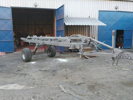

Na es igy nezett ki festes elott,meg szerencse hogy eltudtam vinni a kozelbe homokfuvatni nem nekem kellett,2 napig nyomadtak,de minden zig zuga kilett fujva.

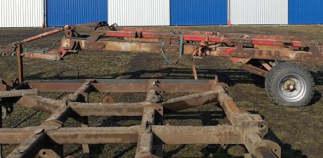

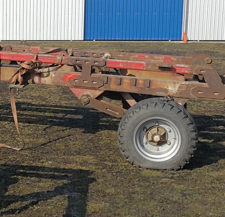

Válasz ermike #755. hozzászólásáraEz egy alap multitiller váz volt,ami mas rajta azt en csinaltam ra ,meglett erositve a ráma,meglett hosszabitva es egyben erositve a kerek resze,a huzato resze is meglett erositve es hosszabitva is,ha akarod csinallok role kozelebbi kepeket is arrol a reszrol ami erdekelne,hat igen a nagy gyengepontjuk a kerek felfogatasi resze.

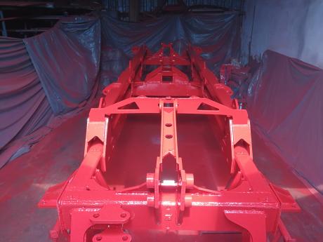

Válasz ermike #742. hozzászólásáraHello ,homokozva van csak nemtudom a tobbi reszet meg most festeni mert nemferne be ,hat leizzadtam mire lefujtam szinnel,a csapagyhazakba en mar korabban rendbetettem mikor lett csinallva,ujj csapagyak meg filcek,tied joll mukodik?
Válasz dr.T #737. hozzászólásáraszép alapos a festés, előtte csiszolt ad vagy homokszortad ? csapagyhazat nem kellett rendbetenni? nekem nagyon szét volt!

Válasz ermike #778. hozzászólásáraHat azvegett kelett mert ugye a vonorudat megkellet hosszabitani mert vannak oldalt kopirozo kerekek es igy nem tudtam rendesen beforduli melle.

Válasz ermike #773. hozzászólására400 euro volt de itt minden kis zig zug kivolt fuvatva szerintem nagyon jo arert lenyomtak
Válasz dr.T #772. hozzászólásáramegkérdezhetem hogy mennyi volt a homokszórás?
Én nem fújtam teljesen fémtisztára a sajátom! csak a nagyon rossz részeket!
Ilyen volt homokozas utann

Válasz ermike #752. hozzászólásáraIgen de ez is csak rau licenses,de van egy masik is nekem az a slovak ,azon nem valltoztattam semmit,de ez a mezogepes erosebb,mindjart keresek oldalrol kepet
Válasz dr.T #751. hozzászólásáraszervusz ez rau???? nekem a cseh van! ott kicsit más a váz! oldalról van fotód? a futóművet hogy erősíted meg?
