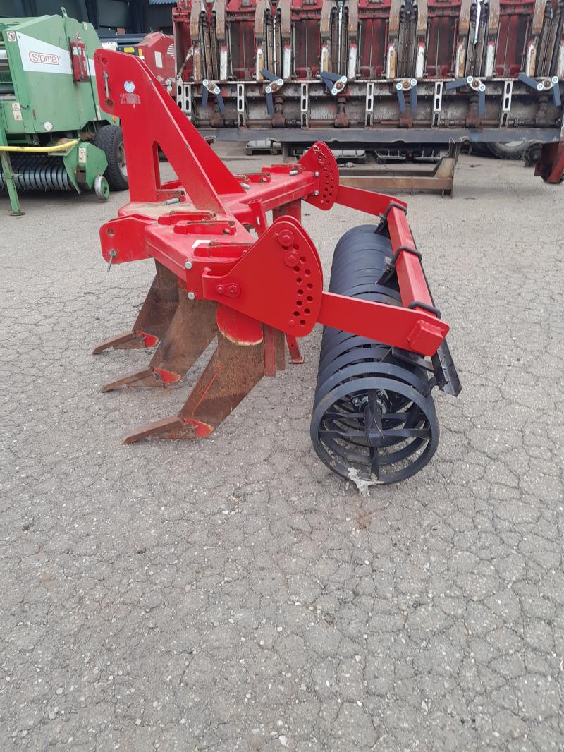

A második kèpen van na az elég jó fék!.

A spanyol az a lazítót tényleg jól megcsinálta!

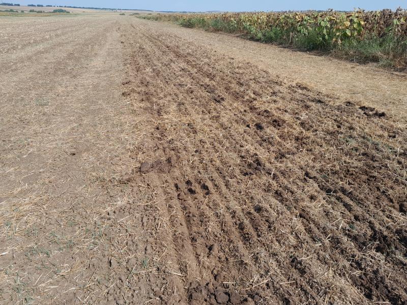

Válasz Praetor #6208. hozzászólásáraNem szárad. Ősszel kell csinálni. Tavasszal valami magágykészítés és mehet bele akármi.

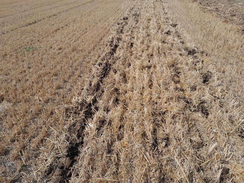

Válasz MrPoke #6207. hozzászólásáraEnnek még adni kell valamit, mert a kések mentén gyönyörűen kiszárad.
Válasz rtamas1976 #6203. hozzászólásáraHát igen, ezt mondom ez nem felel meg az előírásnak.
Ez már jobb és a Kite forgalmazza is.

Válasz MrPoke #6183. hozzászólásáraAkkor ez így nekem jó, egyenes késes helti lazítóm van.
Válasz rtamas1976 #6172. hozzászólásárahttps://net.jogtar.hu/jogszabaly?docid=a2400016.am
Igen változtattak rajta lehet lazítani, de csak egyenes késes lazítóval ami nem forgat le szalmát, és csak a kések nyoma látszanak meg.
"növény vagy tarló megőrzésével, azzal, hogy tarlóval borított területen legfeljebb sekély tarlóhántás és -ápolás vagy középmély lazítás végezhető.
(1a) * Az (1) bekezdés c) pontja szerinti középmély lazítás kizárólag akkor fogadható el, ha a lazító kések nyomvonalát leszámítva a talajtakarás biztosított marad."
