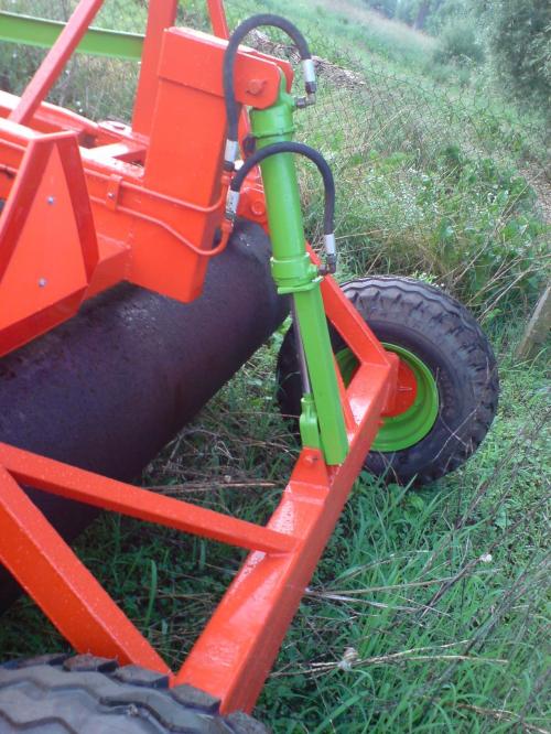

Konkrétan egy szállító eszközt akarok gyártani a rövid tárcsához mert kérdeztem a forgalmazót és nem csak hogy nem tudnak ilyet adni nekem de még azt se tudják hogy van e egyáltalán közbe a kezelési könyvébe ott van képeken egyik másik alá rakva meg van róla robbantott ábra tehát nekem csak be kell szerezni az alkatrészt és legyártani smile biggrin
Csak előtte kiszeretném számolni hogy érdemes e megcsinálni vagy hagyjam a picsába.

#30 K.Gery
2010-07-01 20:11:17
És hogy küldjem el azt az egy zsugor heinekent? levélbe ? smile thumbup
#29 Claas mániás
2010-07-01 20:08:07
Válasz #28. hozzászólásra
A tg10-es trágyaszóró ajtónyitó hengere ,egy zsugor Heinekken az ára ,egy esztergályosnak fél óra munka,egy hegesztáés ,és azért egy uj karmantyúkészlet bele hamár szétvan szedvesmile thumbupsmile thumbupsmile thumbup
#28 K.Gery
2010-07-01 20:02:00
Válasz #27. hozzászólásra
Vi fíl forintocska? smile biggrin
Meg hogy tudok rajta rövidíteni?vágni lehet simán belőlesmile scared
Minek a munkahengere volt ez?
#26 K.Gery
2010-07-01 19:19:37
Válasz #25. hozzászólásra
Az nem gond ha vastagabb a rúd szerintem.Mert akkor gondolom nagyobb erőt tud kifejteni.Egy rövid tárcsa szállító kerekét vezérelné ami 2,2 tonna
#25 Claas mániás
2010-07-01 19:11:05
Válasz #23. hozzászólásra
80/45x700-asom van 4 db abbol lehetne hasonlót gyártani ,csak a rúd 5mm-rel vastagabb lenne
#23 K.Gery
2010-07-01 19:01:22
Köszi szépen.
És szerinted tudok pont ekkora méretben találni munkahengert?vagy ezt legyártják nekem erre a méretre ha ekkora kell?
#22 Claas mániás
2010-07-01 17:50:08
Válasz #21. hozzászólásra
Dugattyú átmérő/rúd átmérő/lökethossz
#21 K.Gery
2010-07-01 17:19:06
Segítség smile surrender
Munkahengerbe ez az adat hogy 80/40x350 mondd valakinek valamit? mert nem nagyon tudok eligazodni rajta smile confused

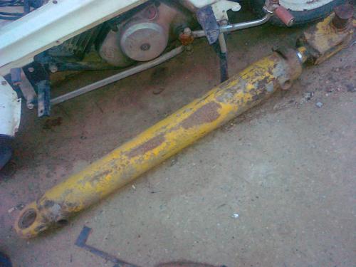

#20 Gyula
2008-02-15 20:35:06
Nemtudom. Ha az eredetit nem lehet megcsinálni muszály lesz.
#19 Fan
2008-02-15 20:07:20
Gyula nem lehet másik munkahengerrel(ifa) helyettesiteni azt könnyebb beszerezni
#18 JD 4630
2008-02-15 20:06:21
A Sereshez akkor megyünk mi is ha sűrgösen kell valami, de most volt hogy a tornádó hidroszivattyújára 100 e FT-mondtak Pesten ugyanaz 70- eFt lett volna.
#17 JD 4630
2008-02-15 20:04:01
A 2000 Ft a teljes készlet a porvédő a gumigyűrű és a karmantyú.
#16 Fan
2008-02-15 20:02:10
Én is csak alkatrészt veszek a seresnél javitani én javitok de idáig bármit megkaptam náluk azonnal karmantyuk 300 -1000ft a kromrudat az axiáltol vettem de rajta volt a csomagoláson a seres embléma tehát ők is ott vették.
#15 JD 4630
2008-02-15 19:54:39
1 próbát megér. Hívdd fel öket.
Hidracél BT.
Kossuth Sándorné Klári üzletvez.
06/30-3700-775.
Utoljára tavaj csináltak IH tárcsa munkahengereket(az áraik:szétszedés 1000 Ft/db karmantyúk 2000 Ft/db össz én raktam .)

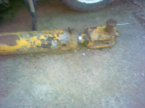

#14 Fiatos Tom
2008-02-15 19:51:57
Csapágyragasztóval kend ki a karmolás vályatát és polirozd föl egy ideig bírni fogja, lényeg hogy a ragasztás előtt tisztítsd meg rendesen a szárat.
#13 Gyula
2008-02-15 19:45:28
Nekem Kecskemét közelebb van. Hát eléggé össze van karmolva. A karmantyú csere szerintem már kevés.
#12 JD 4630
2008-02-15 19:40:09
A Seres elég drága cég Kecskeméten a Hidracél Bt. olcsóbb volt, de az új címüket nem ismerem.
#11 Fan
2008-02-15 19:19:13
Keresd meg a Seres kft pécsen ők felujitást is vállalnak.
#10 Fiatos Tom
2008-02-15 19:17:59
Mennyire van megsérülve?
#9 Gyula
2008-02-15 19:15:22
Nekem 5tonnás hódgép kocsi munkahengerhez kellene. Ahoz elég sok kell ráadásul üreges.
#8 Fan
2008-02-15 19:11:32
Én tegnap vettem 50-est 50centit 7000-ért az axiálnál.De a főforgalmazo a Seres kft pécs
#7 Fiatos Tom
2008-02-15 19:09:09
56 mm -es átmérő nem spc nyomjelző munkaheger szár, elmult már az a világ amikor egy két ezerért lehetett ilyet kapni egyébként sem vesz az ember minden héten ilyet.
#6 Gyula
2008-02-15 19:02:48
Ez igen. Aranyból van vagy mi a fene.
#5 Fiatos Tom
2008-02-15 18:59:55
Én egy rakodó géphez vettem a borsod agrokernél tavaly 56mm átmérőjű és 110 cm hosszú munkahenger szárat 15000ft körüli áron plussz 3 ezer esztergálás
#4 Gyula
2008-02-15 18:57:52
Köszi. Nem tudjátok hogy drága valami ez?
#3 Fiatos Tom
2008-02-15 18:51:37
Agrokerben van méterre
#2 jolaci
2008-02-15 18:44:35
lehet kapni munkahenger szárat folyóméterben
