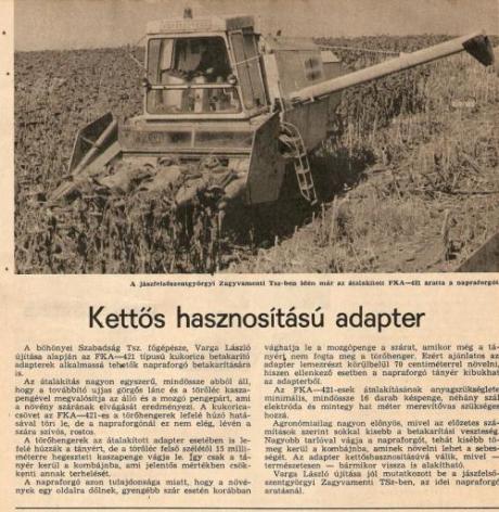

Válasz #27. hozzászólásra
Felénk mondjuk a régebbi, szárzúzó nélküli adaptereket már csak napraforgóra használták, így nem kellett őket visszaalakítani. Mondjuk míg még csak azok az adaptertek voltak, akkor vissza kellett szerelni.

2009-06-03 16:29:13
Válasz #26. hozzászólásra
Ismerős a technika,de nekem nem vált be.Nagyon kínos a felhegesztés,és mégkínosabb a leflexelés.

#24 Tomszi
2009-06-03 11:56:31
Válasz #1. hozzászólásra
A motollát nem kell levenni, elég minden második csövet kivenni a motollából, a rugók helyett (elé)meg lemezt és gumit szerelnek fel. Ezt nálunk Claas Mega 208-on (5,1m asztal) és Lexion 440-en használják (6m)
A kukoricadaptert házilag is át lehet alakítani, egyébként ez is magyar találmány, valahol egy régi cikk is volt róla, majd ha megtalálom beszúrom.
A következőket kell megcsinálni.
-törőhengereket kiszerelni
-a törőlécre a felső csatlakozásnál zárólemez, majd elé egy kaszapenge felhegesztése
-a behordólánc minden második fülére egy-egy kaszapenge felhegesztése
-megmagasítani az a adaptert oldalt és hátul.
Sok helyen ma is így aratják a napraforgót, egyedül a nagyon magas (3m) napraforgónál nem működik, mert kibukik az asztalból, de azt az átalakított gabonasztallal sem lehet aratni, csak a NAS adapterrel.
