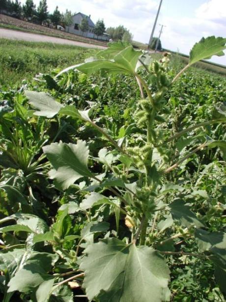

hát vmi ilyesmi, de mintha barnább lenne az egész vagy nemtom! neoma nem vitte...meghúzatjuk és sztem annyi lesz...
Hát ha sima napraforgód van akkor gyakorlatilag semmivel nem tudod irtani mivel egy családba van a napraforgóval.
Ha ún. toleráns naprád van (neoma) akkor pulsar az szépen viszi!

Szerbtövis?
A nagy k**ott tövist(pontos nevét nemtom) mivel lehet kiírtani?az istennek se akar sárgulni akármivel meünk rá!eldobja a magjait attól félek...
Válasz #616. hozzászólásra
GYAKORLATILAG SEMMIVEL AMI KÉTSZIKŰT IRT
SORKÖZMÜVELŐZD AHÁNYSZOR CSAK TUDOD
