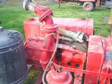

#82 Paldoo.
2009-05-24 23:31:33
Válasz #81. hozzászólásra
És ez ? 1000l-t nyom?

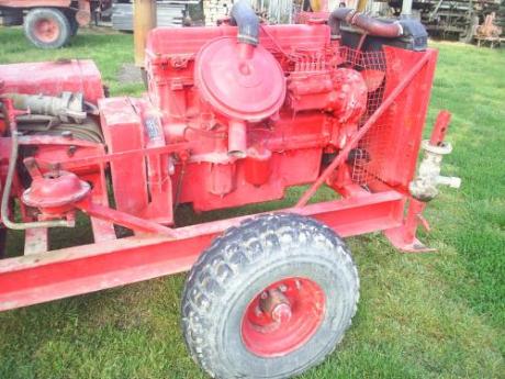

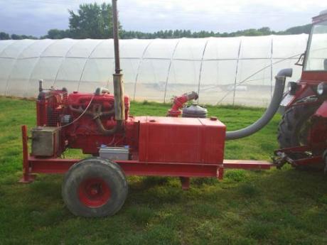

#81 jancsika
2009-05-24 23:30:26
Válasz #80. hozzászólásra
Egy 6hengeres ford motor van rajta.5-6liter óránként.
#80 jancsi &
2009-05-24 23:26:08
Válasz #79. hozzászólásra
A te szivatyudat mivel hajtod és mennyi gázolaj megy 1h-ra.
