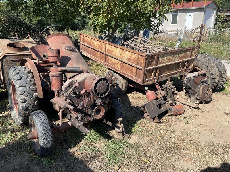

Ez lenne
RS09 2 hengeres motor eladó
és egy kistraktor ami K25 de RS09 motor van rajta, pótkocsi is van ami billen
a Hirdetéseknél is fent van
