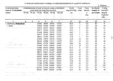

Sziazstok! 9x22 x12 vel 72cm es sortavnal mi lehet a kivetett mennyiség 52-53000 ?
Mert 9x22x14nél adja ki a 62000et kb .. 70-72cm a sortáv köszi előre is ..

Válasz Natasa #2701. hozzászólásáraÉn is ugyan ilyen beálítással vetem a szotyit !! De van aki 9-22 14es tárcsával veti évek óta itt a faluba
#2703 jozef19
2019-04-16 21:42:32
Válasz Natasa #2701. hozzászólásáraHa jól tévedek 65e környéke...

Válasz Tom250 #2675. hozzászólásáraA 10,22 14 beállításnál hány szem napraforgót vet 1 ha-on?

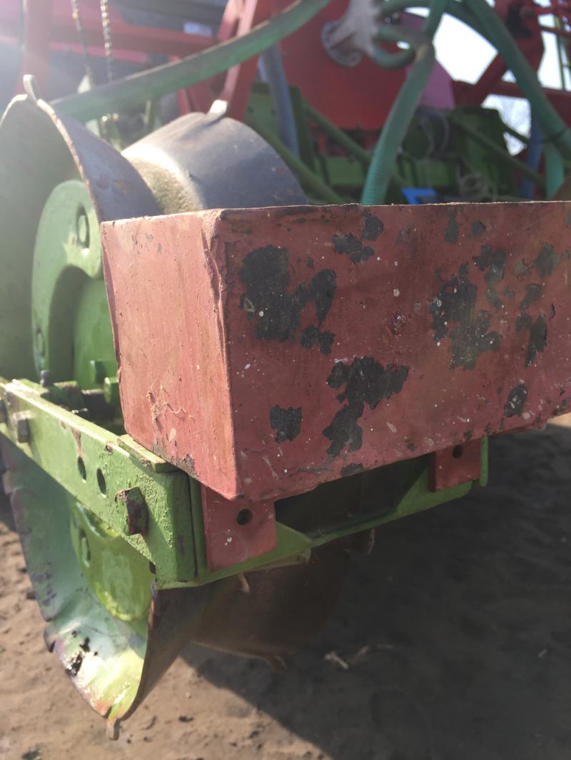

Válasz zsozsi51 #2697. hozzászólásáraHello nekem igy lesz megoldva.1db 10kg.Két csavarral felfogatva,ha nem válik be 10 perc alatt lekapom róla.
#2697 zsozsi51
2019-04-05 17:49:21
Válasz Földönfuto #2692. hozzászólásáraSzia, nekem ki van vágva 15ös anyagból a keréksúllyal megegyező forma. 1 db pótsúly így 1,5 kg. többet nem merek rárakni kerekenként, elég az annak a vetőtag felfüggesztésnek.

#2692 Földönfuto
2019-04-04 20:04:16
Válasz zsozsi51 #2690. hozzászólásáraEzen én is gondolkodom,most ki fogom próbálni.10x10-es vasgerendából vágtam 10kg-os darabokat,azt akarom feltenni.

Válasz Gepi #2688. hozzászólásáraMatekozzunk kicsit. 1ha 1 méter szélesen az ugye 10000 méter,ennek a 0.75-öd része egy sor.Az spc táblázatban ott van hogy pld 22.4 cm tötáv.
Akkor 10000 osztva 0,75 el majd a kapott eredményt elosztod a beállított tőtávval azaz 0.224 el és lám lám kijön neked ha jól számoltál 59523 tö hektáronként
Bár ez a számítás spc-nél nem pontos mert a tömörítő kerékről hajt és ott mindig van csuszás.
#2690 zsozsi51
2019-04-04 19:09:21
Sziasztok, kinek mi a véleménye a tömörítőkerekek pótsúlyozásáról?

Válasz Gepi #2688. hozzászólásáraA táblázatban szereplő magmennyiséget szorzod a hozzá tartozó sorköz értékével és a kapott összeget elosztod a kívánt sorköz értékével.

Válasz Gepi #2680. hozzászólásáraArra gondolsz hogy hogy lehet kiszámolni azt hogy mennyit vet ha 75 cm a sorköz?

#2679 zsozsi51
2019-04-03 10:47:20

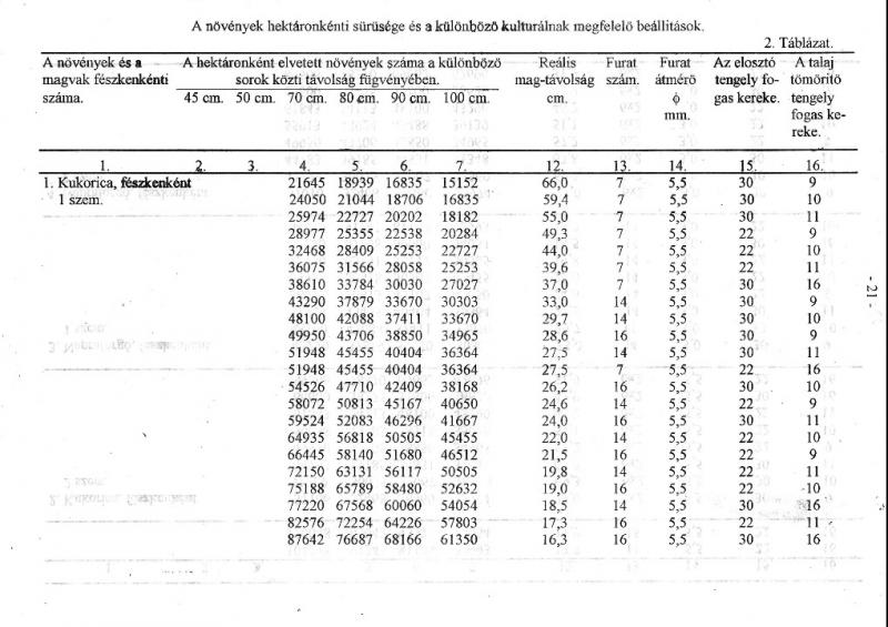

Válasz celiranyossan #2674. hozzászólásáraHeló nekem is ugyan ez az áttétel a tömörítő keréknél 10 es elől 22 es a vetőtárcsa 16 luk így vet 72 ezret 75 ös sortávon a gyengébb földekbe 14 luku tárcsa van úgy 67 ezret vet! A szotyit ugyan ezzel az áttétellel vetem csak 3 miliméteres 14 luku tárcsával!! Kb 10 éves bevált dolog ez így Somogy megyébe!! Remélem tudtam segíteni!!
#2675 Tom250
2019-04-03 04:59:34
Válasz celiranyossan #2674. hozzászólásáraA táblázatban ha megnézed 80cm sortávhoz pedig 65ezret, vagyis akkor a kettő között valahol.

Elosztó tengely fogaskere 22,tömöritő tengely fogaskere 10, furat szám 16, és a sortáv 75 cm. Ezekkel az adatokkal mennyit vet /ha-on?
Ha 70 cm lenne a sortáv akkor ezekkel az adatokkal 75000-t vetne.
Köszi a segítséget!

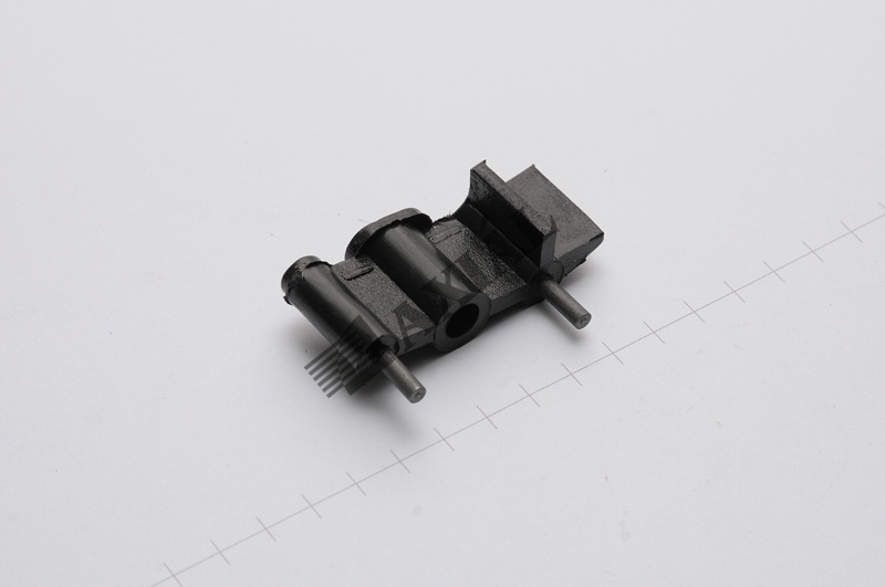

#2670 Buti Lajos
2019-03-29 14:16:18
Válasz trikolor5 #2669. hozzászólásáraLehet, hogy félreértem, amit írsz, de a csavarhúzó horony a tengelyben van,amin billeg a műanyag lesodró.Azt igazából nem biztos, hogy kell bántani. Ha a tengelyt vagy az állítócsavart akarod kiszedni az óvatosan melegítve kijöhet, ugyanis az alu hőtágulása sokkal nagyobb, mint az acélé. Előtte csavarlazító.
A beletörteket kiszedni a nagyobb szívás, mert összeszerelt vetőgépen nem férsz hozzá kifúrni a csap maradékát és biztos, hogy megfúrod a menetet. De igazából a vetőkocsi kiszedése a két csapról leakaszt a tartó plusz a lánc leszedése árán megoldott.
#2669 trikolor5
2019-03-29 09:28:55
Válasz Buti Lajos #2668. hozzászólásáraIgen logikus amit írsz, köszi. A gondomat is leírtad, vakarom a fejem mert tengelyével együtt van beletörve. Amik meg a helyén vannak mozdíthatatlanok úgy össze vannak rohadva, csavarhúzó csak gyűri a menetét.
#2668 Buti Lajos
2019-03-29 08:43:43
Válasz trikolor5 #2667. hozzászólásáraNagyszemű gömbölyded kukorica magból szinte sose venne fel kettőt lesodró nélkül se, apró hegyes szemű naprából meg szinte mindig lenne legalább kettő maglesodró nélkül. Itt az egyik kolléga gond nélkül kivetett 110.000 kaszatot 60.000-es beállításnál, mert a maglesodrót nem állította be.Rugóval tekerő csavarral együtt is filléres beruházás, főleg a drága vetőmagárhoz és az indokolatlanul besűrített napraforgó miatti termésveszteséghez képest. Ha az állítócsavarok nincsenek berohadva a beállítása 20 perc a 6 sornak. Szerintem ennyit kell rá áldozni.
#2667 trikolor5
2019-03-29 08:09:36
Hali! Mi van, ha nincs maglesodró? Tárcsát akartam cserélni erre látom, hogy két kocsiban nincs is maglesodró. Így lehet ez már jó ideje, de semmi különbséget nem vettem észre a sorok között (pedig kultiztam is). Lehet nem is olyan lényeges dolog ez?

Válasz Lacus704 #2661. hozzászólásáracsinálj 19 vagy 20 lyukú tárcsát és máris többet vet az esztergában van osztótárcsa és 5 vagy 5,5 furat és már többet is vet nekem 9 -22 és 15 lyuk 75cm sortáv így 70000-72000szem/ha

Válasz Truly #2662. hozzászólásárapl 75ezer szemhez 16 furatos tárcsát és 22x10-es lánckereket ír 70cm es sortávnál, de mivel neked 77cmre van állítva ezért én eggyel vagy kettővel nagyobb beállítást választanék hogy hozzávetőlegesen meglegyen a tőszám.
