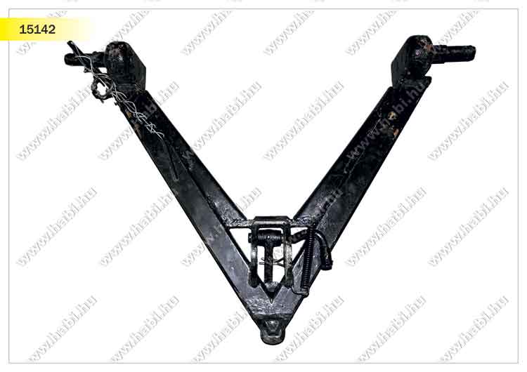

Válasz VDénes #2642. hozzászólásáraÜdv.! Valószínű ez lesz a megoldás 15cm re gondoltam, kardánt meg kap egy újat habinál 13-17 ezer ig van az bőven jó lesz.
Válasz béla12 #2635. hozzászólásáraTudom ezért szemezek vele én is, vagy az alsó csapot előrébb hozni, (hosszabb kardán és nem törik olyan könnyen) ezek közt agyalok. A kapcsolóért 22000ft-ot a két napra, és egy felakasztásra sajnálom.
Válasz Sárközi Róbert #2634. hozzászólására Nem értem a kérdést ! Ez egy gyári gyors kapcsoló, könnyebb felvenni a gépet és mivel hátrább kerül a vetőgép nem töri annyira a kardánt. Tök jó évek óta használom.

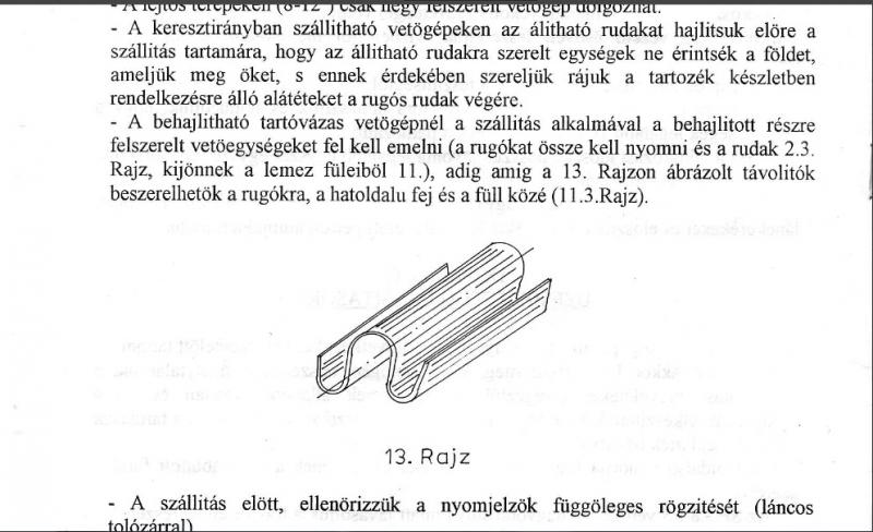

Az spc gyári könyvében van egy szelvény ábrázolva arra az estre, amikor a kocsit meg kell emelni a szállításhoz. Ezt a szelvényt, kb 10cm hosszú, nem emlékszem pontosan, használom sorelzárásra. felemeli a kocsit és nincs ami hajtsa a kereket. 3 db mindig készenlétben van, főleg ha kertezek...
Válasz Sárközi Róbert #2634. hozzászólásáraBele kell toldani a gyári felfogatóba és nem kell ilyen cumót venni 22000-ért. Nekem 15 cm-el volt és fényévekkel jobb volt.
Megvan! A Keletagrónál. Többe kerül mint ez a Habinál.
Válasz béla12 #2635. hozzászólásáraEz csak a fele. A párja külön vásárolható? Nem találok sehol.
Válasz Sárközi Róbert #2638. hozzászólására Kérjél kölcsön, vagy vegyél használtat.
Válasz béla12 #2637. hozzászólásárasajnos ennyi a habi nál
Válasz Sárközi Róbert #2636. hozzászólására Ez az ára?

Válasz gandalfcappy #2621. hozzászólásáraKösz, nekem nem volt kéznél a gépkönyv. De egy u-szelvény is megteszi.A lenyeg hogy a keteket emelje ki.
