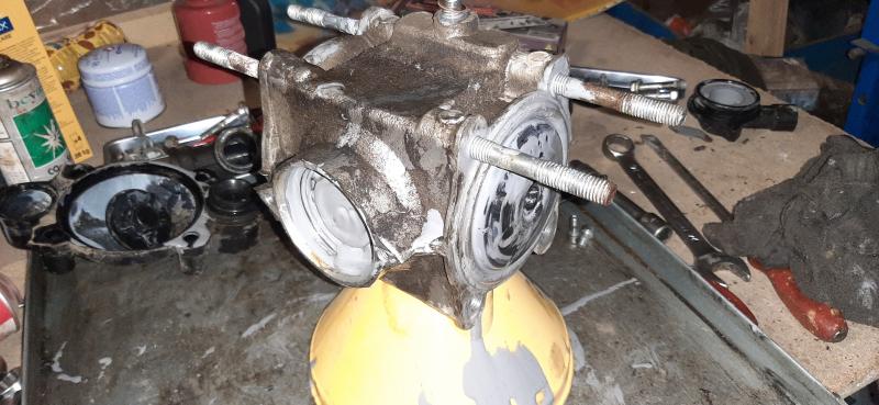

Szét szedtem egy darabig a szivattyút meg lett a hiba.
De tovább, hogy kellene szét szedni?

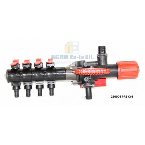

Válasz Nyomasek Bobo #5996. hozzászólásáraIde valahova. Van erre valami gyári lemezke?

Válasz Agromehanika Kft. #5995. hozzászólásáraHát ollan könyök az nem létezik...smile cursing
A szakaszoló szekciókat meg jó esetben csak 180 fokkal lehet forgatnismile sad
Az 5 szakaszos vezerlőhöz szoktak tenni a kis csapok vegehez külön tartó lemezt?

Válasz Agromehanika Kft. #5990. hozzászólásáraMondjuk ez 5 szakaszos, de az mindegy. A nyomasszabalyzó tekerős szekció ugyanaz.smile thumbup

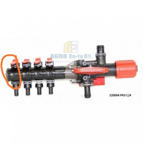

Válasz Agromehanika Kft. #5986. hozzászólásáraA képen jobbra az a felálló csöcs a piros tekerő mellett.

#5986 Agromehanika Kft.
2021-02-28 10:35:47
Válasz Nyomasek Bobo #5985. hozzászólásáraPontossan milyen jelzés van még rajta a PR3 -on kivül? Esetleg küldj egy képet, mert a PR3 sorozatú nyomásszabályzot 11 féle szeleppel,szakaszal, stb szereli a gyár.

Válasz Agromehanika Kft. #5984. hozzászólásáraMég egy kérdésem lenne: a pr3as szakaszolóhoz, ami felfelé áll visszafolyó a nyomás tekerőnél(keveréskor megy ezen az anyag), na abból a csonkból 90 fokos nem lenne esetleg?

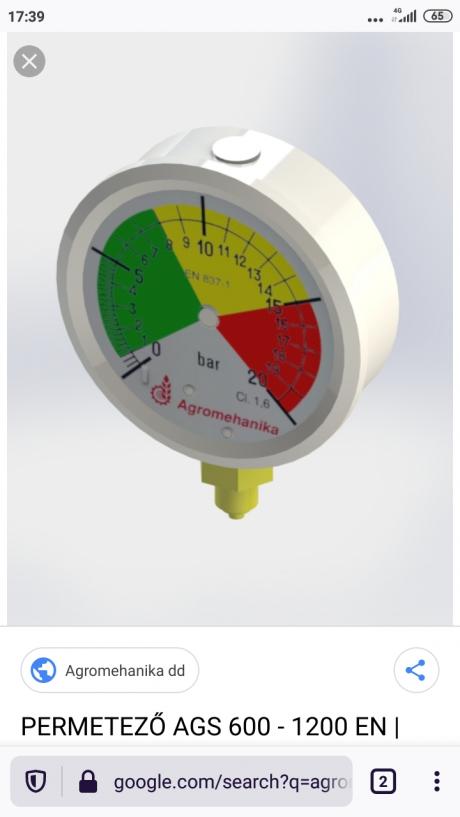

Válasz Nyomasek Bobo #5951. hozzászólásáraNHa jól látom ez egy műanyagházas, szántóföldi permetezőgépekre való óra. Igazából nem tudok mit mondani, mert mi ezt a tipust nem szoktuk használni. Inkább használunk fémházast.
Hol vásárolták ezt az órát és mikor?

Válasz Nyomasek Bobo #5951. hozzászólásáraEz axiál ventishez való, ott 5-15 baron dolgoznak.

Válasz Nyomasek Bobo #5951. hozzászólásáraÁtfolyásmérős szabályozásnál nem nagyon nézegeti az ember az órát, oda ilyen is megfelel, ha valaki spórolni akar rajta.
