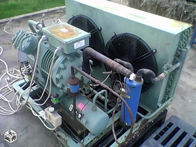

Szevasztok gazdáksmile cowboy nem tud valaki 600.literes tejhütőre hütő kompreszort 220.voltost ??
