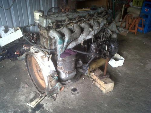

#829 Ricsi1994
2010-03-06 15:44:36
ma sikerült összerakni a motort és be is indult még nem tudom mikor jönnek értesmile laugh
