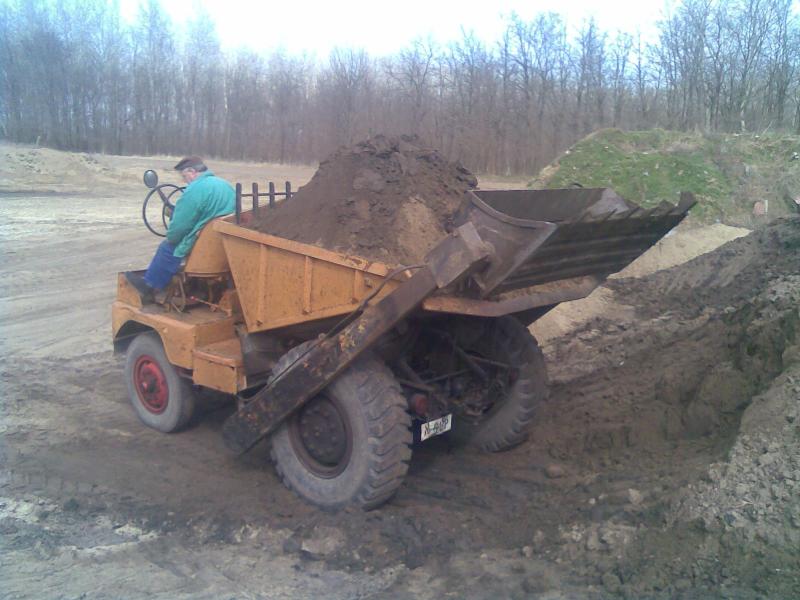

#10549 ÖregDömperes
2012-06-16 23:42:01
Válasz #10550. hozzászólásra
Szevasz.árdekes,hogy nem láttál dömpert.pedig a TSZ-ek ben is volt.és FRAK-bét?dolgoztam rajta 14.évet.a dömper ugyan az csak a forgo gém helyett puttony van rajta.ilyen Önrakodos dömper nem sok készült,de sima dömper ezrivel.ezek voltak a teher autók.bányákban épitkezéseken stb.én 40,éve ülök rajta.ezen ültem a Tsz-ben is.és biztos,hogy én vagyok az utolsó még dolgozo aktiv dömperes.
egy kis csemege a VLAGYI mellé.

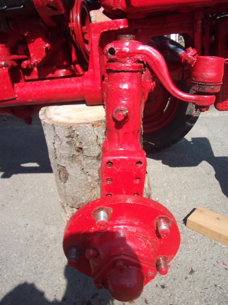

#10537 Kiskér
2012-06-15 22:24:40
Szia Pakes!Kormánymu problémával bíbelodok én is. A konyoktengelyen ki volt verve a horony és a retesz is.
Az irányítókaron a horony nem volt kiverve. A konyoktengey hornyát marón átvágattam nagyobbra, az
irányítókar hornyát úgy hagytam ahogy volt. Ezekután
reteszanyagból legyártottam /marón és kézzel/egy olyan
reteszt ami tengelyben levo része szélesebb a karban
levo része pedig maradt az eredeti.Eddig úgy néz ki,
hogy próbákozásom sikeres lessz.Tisztelettel Kiskér.

#10534 dobó+
2012-06-15 15:19:09
Válasz #10537. hozzászólásra
Vizsgáld meg jól mert ha az egyik reteszhoronyban kiverődött akkor a másik is sérült biztosan.
Vagyis az irányítókarban is kiverte a retesz hornyát.
Nagyobb reteszt próbálj hozzá igazítani hogy jó passzos legyen benne.
Mást nem tudok ajánlani sajnos.

#10532 atti212.
2012-06-15 15:09:01
Válasz #10535. hozzászólásra
Nem tudom, csak egy kormány ez, nem illene túlzottan tákolgatni. Nem egy nagy összeg a reteszanyag.smile blink
A horony nagyon ki van kopva? Nem ismersz valami marós embert aki rendbetenné neked?
#10531 Pakesz
2012-06-15 14:56:27
Válasz #10533. hozzászólásra
Ha mostanit felhegesztem, és úgy reszelem bele?
#10530 atti212.
2012-06-15 14:55:15
Válasz #10532. hozzászólásra
Tudsz venni jobb helyeken, kimondottan retesz anyagot. Abból próbálkozz szerintem.
#10528 Pakesz
2012-06-15 14:41:27
http://youtu.be/RIMjmruSW9c
Nem tudom, ha csinálnék két új éket, és azokat a núthoz reszelném?
#10527 Pakesz
2012-06-15 14:20:53
Jön itt a hiba sorban :)
A kormányzási gond: Könyöktengelyek, azokban vannak az ékek, majd azokra mennek az irányítókarok.
Na most az ékeknél lötyögnek ha összerakom és ráhúzom az irányítókar rögzítő csavarokat.
Van valami megoldás, vagy csere?

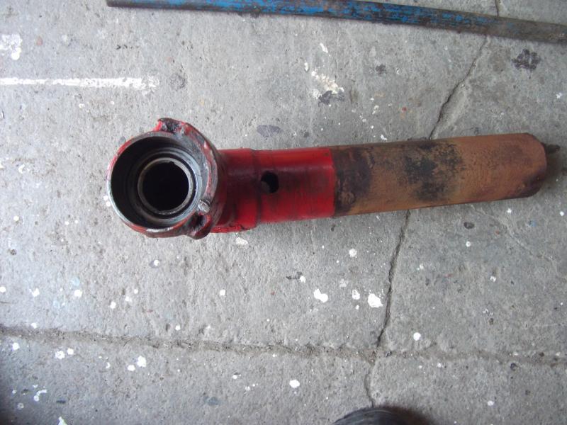

#10522 atti212.
2012-06-14 22:42:27
Válasz #10525. hozzászólásra
Csak az első tulajdonosának,a második abból már egy csavarhúzót sem lát.smile rolleyes
#10521 sanyi74
2012-06-14 22:38:47
Válasz #10523. hozzászólásra
Pedig gyárilag adnak szerszámot a géphez.
#10520 atti212.
2012-06-14 22:36:44
Nem akarok nagyon beleszólni, de jobb volna oda csináltatnod vmi esztergással puhább anyagból perselyt. Az enyémben olyan volt gyárilag, hogy nem bírtam kifurni semmivel. Inkább a persely kopjon mint a tengely. Iván beedz mindent ahogy bír.
És ahogy írjátok, tegyél mindenképp zsirzószemet, minden perselynek, alul felül, mert amit a ruszki rátett az a hídközépbe tolja a zsírt csak. A királycsaphoz is fúrjál szemet, amin a híd billen, ha megoldható, mert nagyon nem mind1 h szárazon rág, vagy van neki kenése.

#10516 Pakesz
2012-06-14 22:21:58
Sanyi!
Nekem a 2 persely között van a zsírzó gomb.
Te a két perselyhez tetted? Kifúrtad a perselyeket?
vagy pontosan hová tetted a gombokat,
#10515 sanyi74
2012-06-14 22:16:48
Válasz #10517. hozzászólásra
Meg csináltam a perselyezést,raktam fel még 2-2 zsírzó gombot a perselyekhez, így közvetlen a zsírt oda nyomóm. smile rolleyes

#10511 Pakesz
2012-06-14 21:21:09
Szia Sanyi!
Melegítettük, /de sajnos elég gyér a műhelyünk felszereltsége. Intézmények karbantartására vannak kis kézi szerszámok :)/
Egy normális kiütő sincs. Lapított csővel próbáltuk, de feladtuk.
#10510 sanyi74
2012-06-14 21:16:01
Válasz #10510. hozzászólásra
Szia Pakesz.
Én a perselyeket ív hegesztővel felmelegítettem izzott és úgy szettem ki.

#10506 Pakesz
2012-06-14 21:09:37
Válasz #10509. hozzászólásra
Köszönöm :)
A munkával nagyon rácsesztem.
A perselyeket nem tudtam kierőszakolni :(
Holnap viszem Berénybe ott segítenek kipüfölni.
