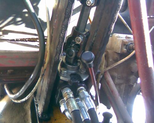

Válasz #4238. hozzászólásra
Lehet azért mert így ki bírom fordítani
Válasz #4237. hozzászólásra
Úgy tűnik mintha jobban kifordulna!
Válasz #4236. hozzászólásra
Ugyanannyira fordulnak ki mindkét irányba, mint az eredeti korműnyművel. Miért?
Válasz #4232. hozzászólásra
Neked az első kerekek most jobban kifordulnak (elfordulnak)mint előtte?
Válasz #4233. hozzászólásra
És a sárhányótól befért módosítás nélkül?
