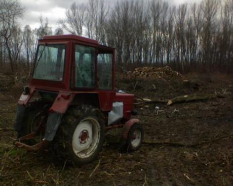

Itt a gépem!

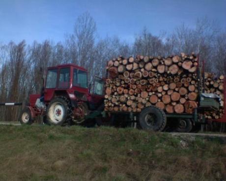

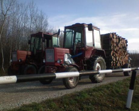

Hali hali.
Dobok pár képet a trakirol.
