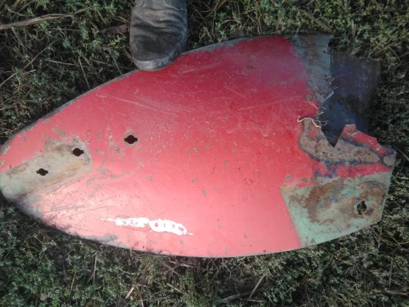

#131 JOSEY
2016-12-01 07:05:47
Válasz vazi #128. hozzászólásáraszia! ez a jó öreg wy -os kormánylemez, ezt még a KMF-nél fejlesztették ki villach-ban, abban a gyárban ami sokkal jobb ekéket gyártott mint a vogel, lásd szürke ekéjét
#130 Jaffa13
2016-12-01 07:00:26
Válasz vazi #128. hozzászólására06 70 5847415 ezen a számon tudunk beszélni az ekèről de nekünk nem ez a kormánylemez van rajta!
#129 csoppika
2016-11-30 21:58:21
Válasz vazi #128. hozzászólásáraMi a kódszáma? Felénk UN350 jelűek futnak...
#126 vazi
2016-11-30 21:26:34
erről a kormánylemez tipusról lenne szó
