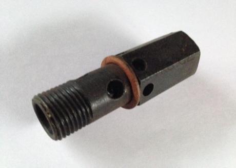

#5896 ÖSzabi
2015-11-27 21:53:03
Válasz Fe ró #5899. hozzászólásárama mértük! 120 volt a nyomás!
Szétszedtük a nyomásszabályzó szelepet, a rúgó alól 4-5 db csavar alátétek szedtünk ki és a kúpnál szét van menve a szelep, plusz a kúpnak is válla van ezért kéne új!

#5894 Fe ró
2015-11-27 21:49:58
Válasz ÖSzabi #5895. hozzászólásáraNyomast kellene merned.Van ra csatlakozasi lehetoseged.
smile hammer
#5893 ÖSzabi
2015-11-27 21:47:19
Válasz arpi12 #5896. hozzászólásáraEz a rövidebbik fajta van a munkahengernél.

#5892 arpi12
2015-11-27 21:46:03
Válasz arpi12 #5896. hozzászólásáraJa es merd le a nyomast h nyom e elegetva szivattyud az a szelep nemigem szokott elmenni
#5891 arpi12
2015-11-27 21:43:57
Válasz ÖSzabi #5894. hozzászólásáraCsak mert van fent a huvelynel is hasonlo szelep
#5890 ÖSzabi
2015-11-27 21:41:54
Válasz Fe ró #5893. hozzászólásáraMájusban raktam bele új szivattyút!
#5889 ÖSzabi
2015-11-27 21:41:15
Válasz arpi12 #5892. hozzászólásáraOnnan vettük ki! Amúgy szerinted hova?
#5888 Fe ró
2015-11-27 21:39:32
Válasz ÖSzabi #5891. hozzászólásáraSz.tem ne szelepet cserelj,hanem szivattyut.
#5887 arpi12
2015-11-27 21:37:07
Válasz ÖSzabi #5891. hozzászólásáraHello szerintem ez a szelep nem alulra megy az olajpunpahoz
