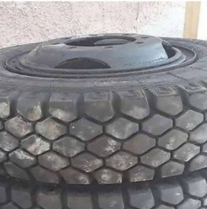

Üdv. Így gondoltad?

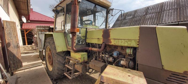

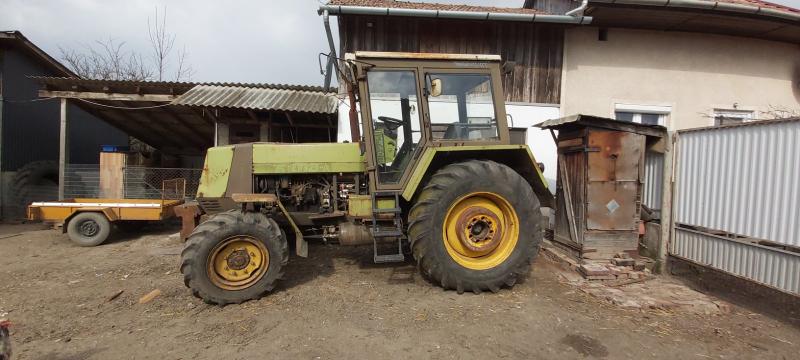

Válasz Marti Miklós #276. hozzászólásáraVolt előte 303asom is.
Az nagyonfáradt volt.
Fillérekért vettem de nagyon szétvolt verve.
Ez aránylag egybenvolt.(323a)
Dolgoztam vele, szántottam, lazítóztam, tárcsáztam.
Az alkatrész ellátás miatt adtam el.
A zetort megnéztem megszerettem.
Teljesen más technika.
Nagyon megérte váltani.
Időben vettem jóáron, jóállapotban.
Amitől agyfaszt kapok a 25kh/h száguldozás.
A323a 43mal ment.
Cd lemezen van minden.
Megkell keresnem.

Válasz rtamas1976 #270. hozzászólásáraEgy kicsit komfortosabbnak néz ki, mint az enyémHa ugyanaz a motor, befényképezed a nyomatékgörbéjét? Amúgy megérte Zetorra váltani? A turbóért NKHs vizsgán sztem szólnak.

Válasz Sk Laci #271. hozzászólásáraAzvolt eladtam mikor megvettem a zetort.
Elvitték szlovákba erdőre
#270 rtamas1976
2024-12-07 13:01:53
Válasz Marti Miklós #269. hozzászólásáraVizsgához semmi köze.
Ugyanaz a motor minta a 303as.
