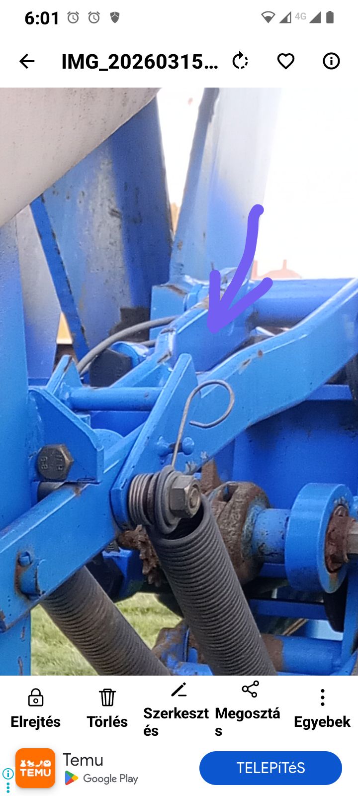

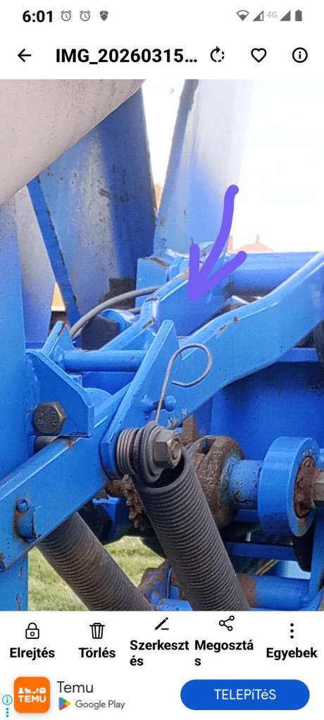

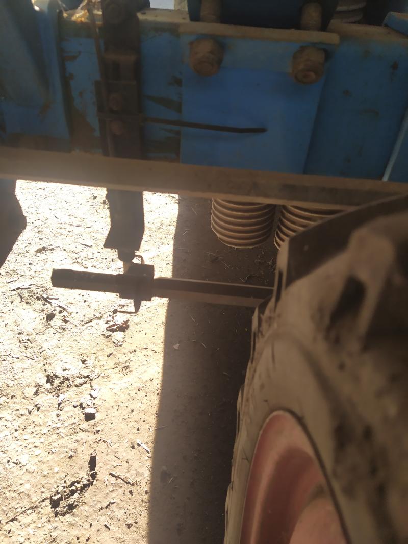

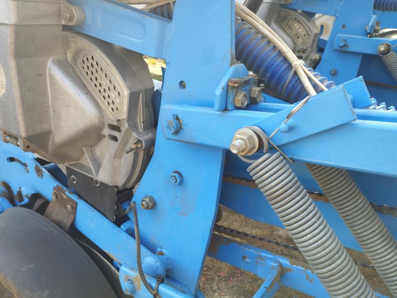

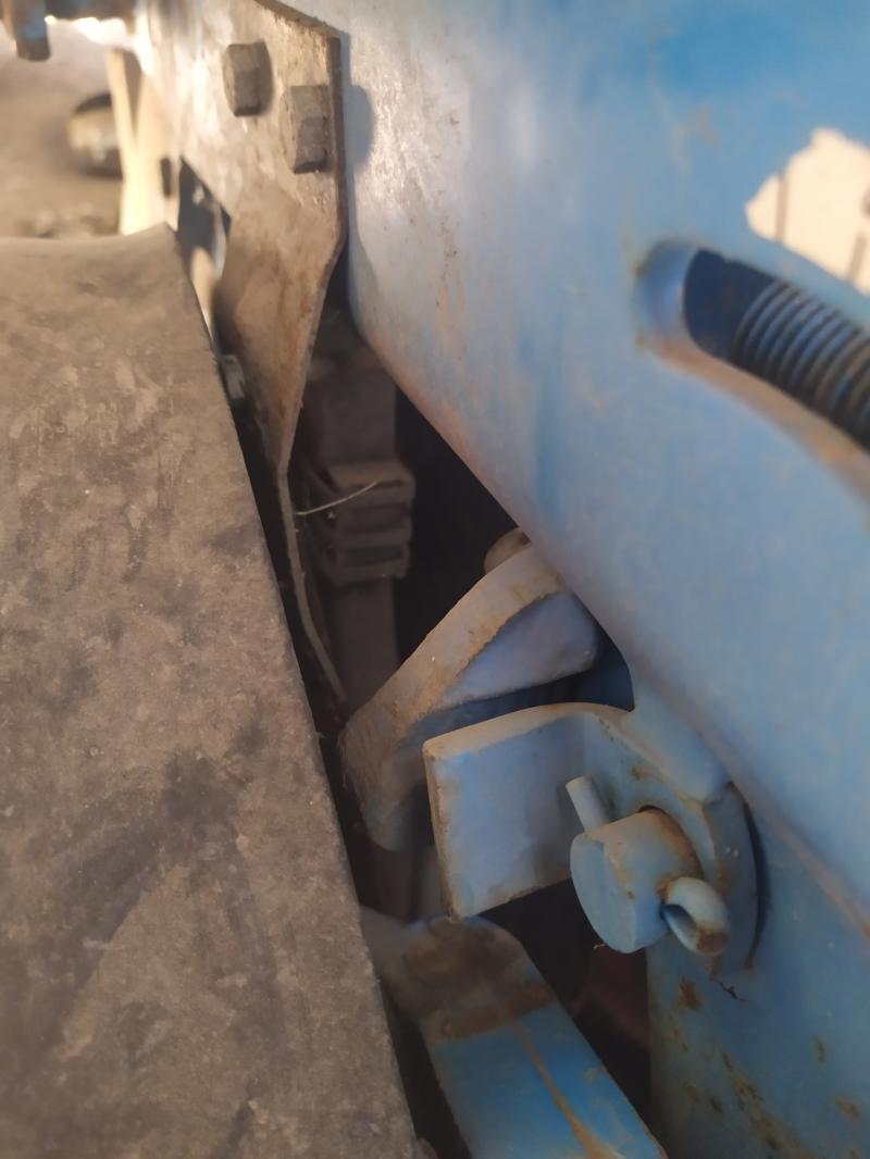

Megfordítottam azt az ütközöt amit két csavar fog így már jobban leerrszkedik pont nem mértem meg .de lehet holnap vágok le a magasabb oldalábol és lesz egy köztes állása.tobb gépet néztem vagy nincs bent ez az ütköző vagy pedig úgy van ahogy nekem volt és mégis alacsonyabb vhogy.
Válasz pemicar6000 #1209. hozzászólásáraNem láttam még monosemet, de gondoltam hogy ez a baja. Ez ütköző a transzportra való, ne dobálja a kocsit annyira. Rakd még át a hosszanti lyukba a traktor két alsó vonószárát, és vess.

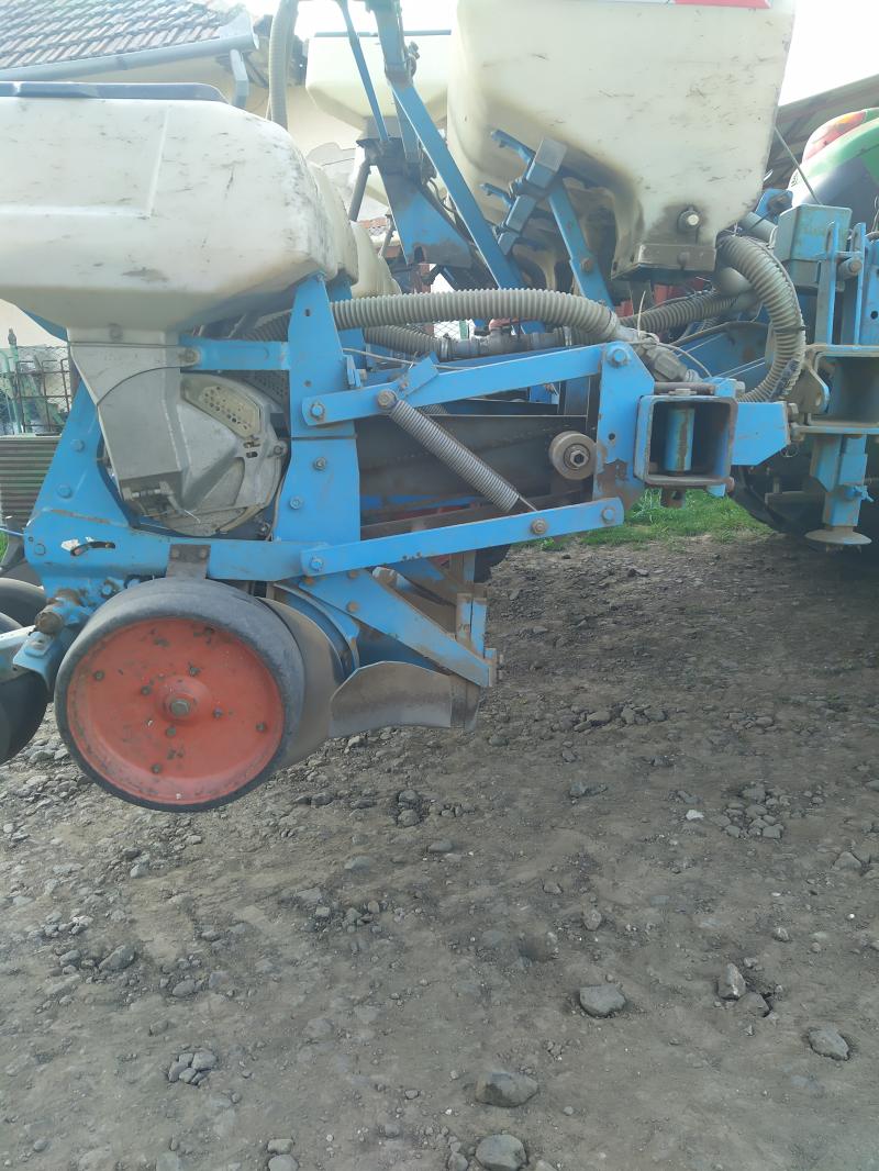

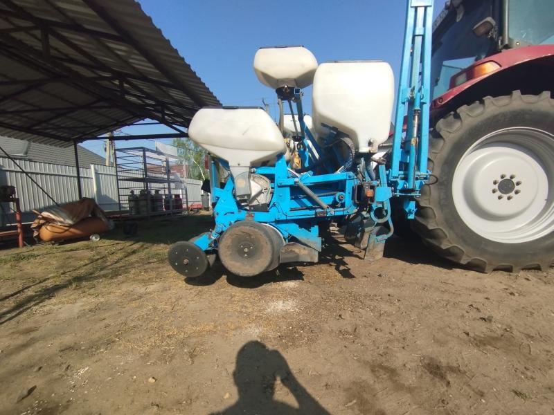

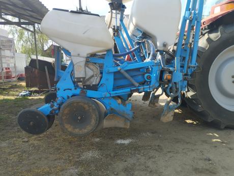

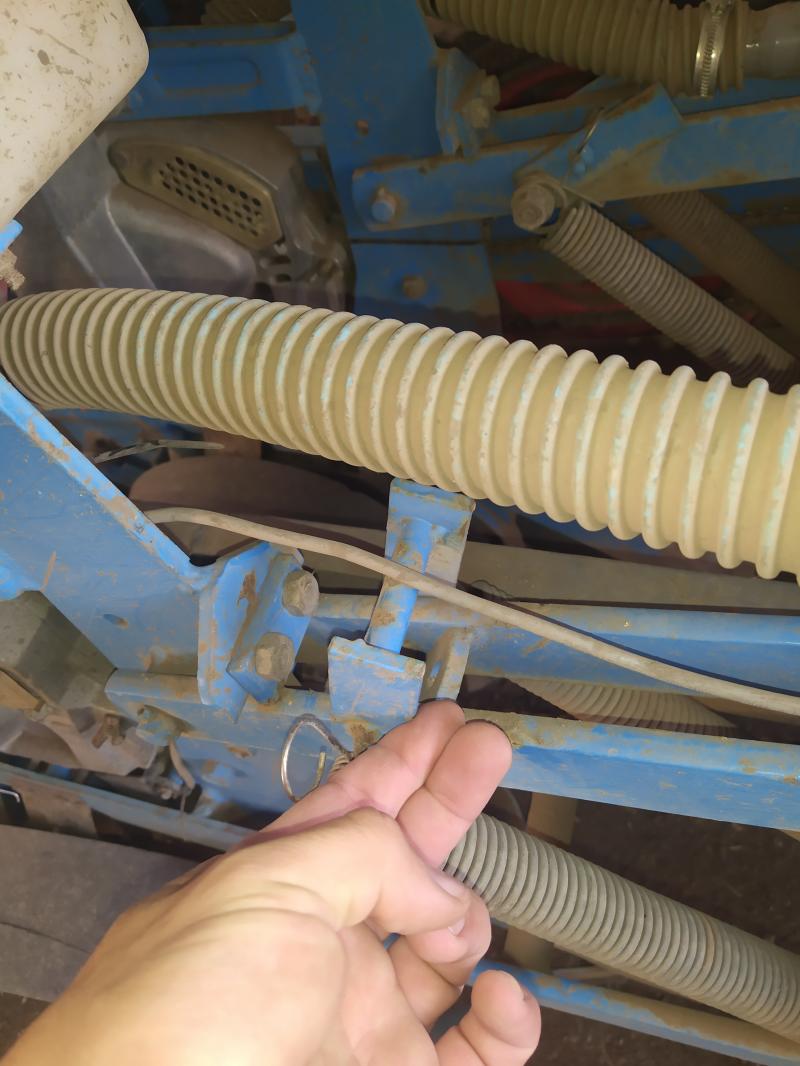

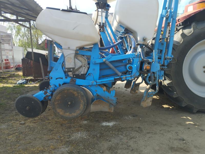

Válasz pemicar6000 #1204. hozzászólásáraValami kitámaszt, AI amit betett képet ott a paralelogramma legalább 10 centivel léjebb engedi. Traktoron a vonószárak a slicc lyukban vannak ? Földön reméljük nem 10 centis bakhátas munkálat akarsz vetni vele ?
Válasz pemicar6000 #1204. hozzászólásáraÉrdekes, mert az enyémen látszik a függesztő szerkezetén a kocsinak, hogy lejjebb lóg, mint a tiéd.
Mondjuk az enyém régebbi, egy +3-assal kéne összehasonlítani.
Mondjuk hátulról nézve minden kocsis egy szinten van.
Meg kell nézni, hol ütközik fel és ott véknyítani rajta.

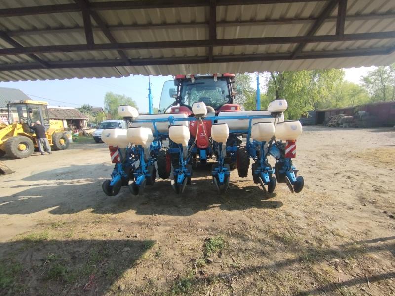

Válasz pemicar6000 #1194. hozzászólásáraSzerettem volna olyat is feltenni, hogyan áll leengedve, de nem engedi most a rendszer valamiért.
Amikor a tárcsa eléri a talajt, a kerék alatt van 10-12 centi.

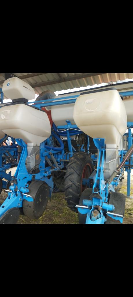

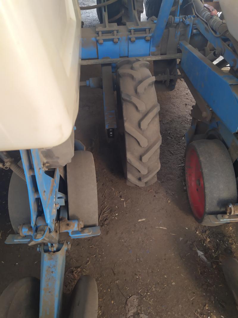

Válasz pemicar6000 #1194. hozzászólásáraA 2 támkerékre gondoltam, a traktormintásra.
Fordítva legyen a minta a menetiránynak, mert a talaj hajtja a kereket, nem a kerék a talajt.

Kicsit olyan, mintha tényleg nem "csüngnének be" eléggé a vetőkocsik.
Oldalról nincs fotód?
Nincs lereteszelve valahogy, hogy ne csünghessen be a kocsi(nekem régebbi gép van, azon nincs ilyen megoldás, azért kérdezem.)
Meg kell nézni, hol ütközik fel a kocsi, ott lehet valami hiba.
Egy tanács, fordítsd meg a meghajtókereket(cseréld meg a kettőt).

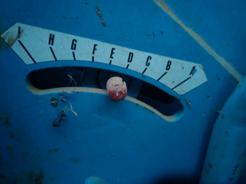

Sziasztok. Nemrég vásároltam egy ng3 vetőgépet másnak vetettem nemtul egyenletes sima talajba és kisebb szintkülönbségnel is fent látható néhol szélső tagnál a mag. Pedig teljesen le van engedve vetőgép. Vető kocsik fel felfelé mozognak egységesen állnak de sztem lentebb kellene nekik lenni alaphelyzetbe.
Lehetne H vmi feszüles miatt nem megy lentebb?
Válasz petya0724 #1187. hozzászólásáraSzia

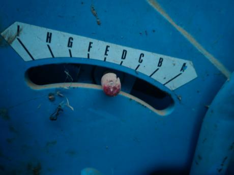

Enyémen ez a skála már csak nyomokban van meg.
Egyenes beton felületre álok vele és két egyforma 7-7 centis darabhoz állítom be a kerekeket. Ez megy napraforgóhoz.
Azt szoktam mondani le kell tenni a vízig a magot, már ésszerű mélységig persze.
Ha meg nagyon nincs víz, akkor mondjuk 4-5 címre, hogy hátha valami eső eléri.
Válasz A.I. #1212. hozzászólásáraHa traktor kerék nyomában megy, akkor mindegy neki.
Válasz A.I. #1211. hozzászólásáraPassz .lehet majd így marad nekem is kicsit vágok le belőle H az ütközzön fel
Válasz mtz1221 #1210. hozzászólásáraÍgy jobbnak néz ki ????
Válasz A.I. #1211. hozzászólásáraMeghajtó kerék él meg erre gondoltam.
Válasz pemicar6000 #1209. hozzászólásáraÉrdekes, nekem ez fordítva van, mégis jobban leengedi.
Válasz mtz1221 #1207. hozzászólásáraIgen abba ezt az ütközöt fordítottwm még így lényegesennlentebb van .????
Így már barázdaba is beleteszi sztem
