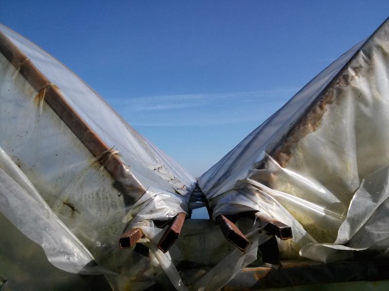

#828 kiskertész87
2014-09-30 10:46:35
Pont most fenykepeztem le,mert tegnap volt egy foghuzasom:s

#824 kiskertész87
2014-09-26 21:24:01
Magonc a kepek folyamatban csak ma el voltam havazva mert balas kazant csinalunk a faterral.
nekunk a hajos 2x9mres fesztavval van tehat 5mre is elg leget egyertelmuen....smile thumbupcoolsmile lol

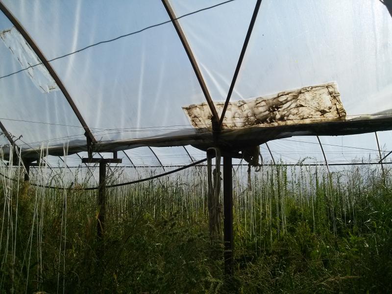

#821 kiskertész87
2014-09-25 21:21:53
Szia! Mar reggel olvastam a commentet csak nem volt idom visszairni.
nekunk csak egy 2 hajos van amit hasznaltan vettunk.
20x40 es zartszelveny a borda elere meghajtva.olyan tartasa van hogy beszarok. Na mindegy.:)
A vapa ugy van megoldva hogy van egy alap T oszlop.a T ket szelebol feljon 1-1 10cms vas ezekhez csatlakoznak a bordak. Az egesz szerkezeten hosszanti uton vegigmegy 2-2 20x20as zartszelveny. Es ezen odavissza tekerve a foliat tudod rogziteni bordakozonkent 3-4 szoggel.spanolni a ket szelel szoktuk a foldelessel. Na es itt ugymond a 4 szalnal van lehetoseged a folia vapat ugyanigy feltuzni.
En siman tudok rajta set
alni mert ebbol 2 viszonylag kozel van egymashoz.ott szoktam setalni amikor nyaron messzel arnyekoltuk a foliakat.
holnap csinalok kepet tobb szogbol meg mindenhogy, hogy ralass.
megegyszer mondom, hogy ezt hasznaltan vettuk, sajatesszel nem csinaltam volna ilyet, csak alkalmi aron volt a vaz. 18m szeles 53,5 hosszu 450e.
Tudok 15mres csovet is 42es 2mm falvastagsag. Egy baj van vele az hogy tetelt kell belole rendelni, tehat nem ilyen 50-70 szalat.

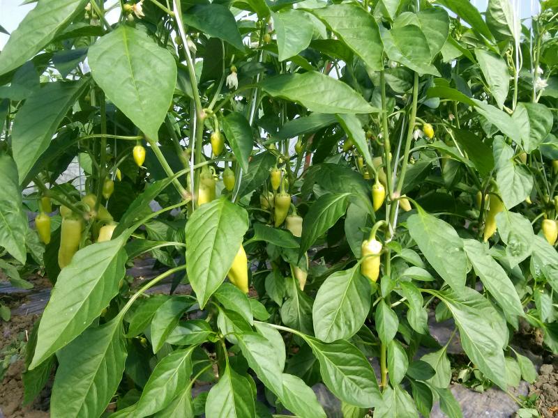

#817 kiskertész87
2014-09-23 21:06:04
Egy ket kep.ma csinaltam...
A paprika Bravia.
